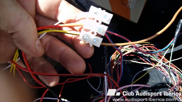

pablo barrasa Publicado 8 de Octubre del 2016 Denunciar Publicado 8 de Octubre del 2016 Buenas tardes: Tengo la bomba centralizada modelo 8L0 862 257 E de 3 conectores. Acabo de conectar mi centralita con 2 mandos a distancia modelo como el de la foto que mando. He conectado el cable blanco de la centralita con el cable rojo/gris del conector negro de la bomba. El resto de cables los he conectado como en la foto. El caso es que si me abre el cierre centralizado incluido el maletero desde el mando pero no consigo que se cierre el coche con el mando. Necesito ayuda, doy un zote con esto. De que clima es el cable del cierre? Y de que color? Responder
seresmi Publicado 9 de Octubre del 2016 Denunciar Publicado 9 de Octubre del 2016 Yo tuve ese problema y al repasar las soldaduras de la placa de la bomba se solucionaron todos los males. Saludos. Enviado desde Sils con mi Xiaomi Redmi Note 3 Pro. Responder
