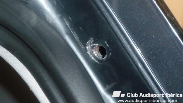

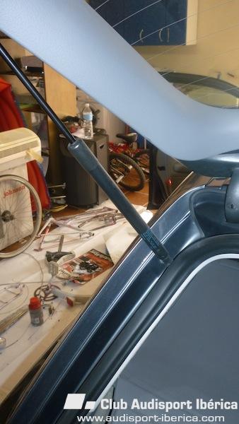

marome Publicado 28 de Agosto del 2011 Autor Denunciar Publicado 28 de Agosto del 2011 Gracias a todos por las contestaciones. Os ruego que me disculpeis pero soy nuevo en esto y desconozco las formas. Ya me he presentado en el foro correspondiente y he puesto una fotillo de mi coche. Adjunto una foto del bombín izquierdo, que está bien, y otra de la rosca del lado derecho de donde se ha salido el vástago. El vástago está bien. Me decís que no lleva tuerca. Supongo que sólo irá roscado a la carrocería. La rosca de la carrocería está forzada por lo que había pensado colocare una tuerca por el interior. No me gustaría soldarlo a la carrocería. Un saludo y gracias de nuevo Responder
Serjio Publicado 28 de Agosto del 2011 Denunciar Publicado 28 de Agosto del 2011 Efectivamente, esta un poco forzado :ranting2: Yo no se esactamente como va ese tornillo, si suelen ir directamente a la carroceria, pero no podrias meter algo de rosca mas gorda??? Para quitar el pilar ese, posiblemente quitando solo el guarnecido del pilar D se podria, mira que el guarnecido no quede dentro ni nada mas y si es asi, mete un destornillador y haz un poco de palanca a ver si sale. Suerte y saludos de nuevo. Responder

Tolo Publicado 28 de Agosto del 2011 Denunciar Publicado 28 de Agosto del 2011 Prueba un helicoil. Responder
Gustinito Publicado 29 de Agosto del 2011 Denunciar Publicado 29 de Agosto del 2011 Puaj! Pues yo estoy exactamente con el mismo problema! No me lo he mirado, pero si no lleva rosca por el otro lado, había pensado en soldar. Donde encuentras alguien que te ponga un helicoil?? Ya se que en un taller de mi zona pero me veo preguntando y que la contestacion sea "Heli que?! Responder
