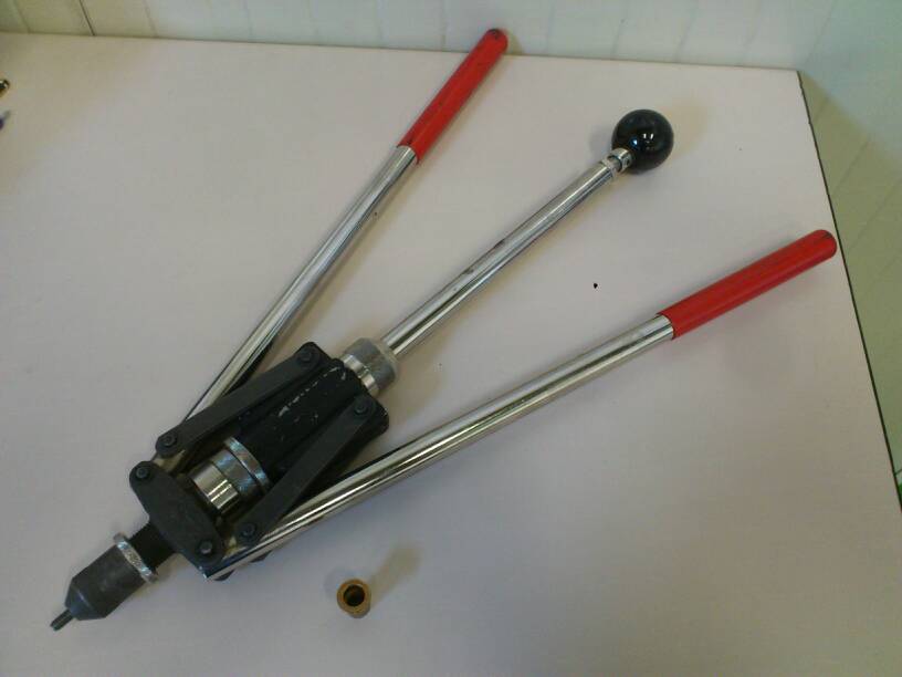

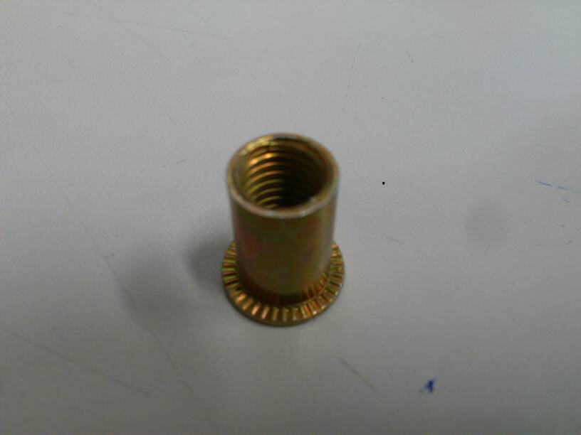

rubio80 Publicado 15 de Abril del 2014 Denunciar Publicado 15 de Abril del 2014 Creo que esto te puede solucionar el problema. Salu2 Responder
lordrick3dfx Publicado 15 de Abril del 2014 Denunciar Publicado 15 de Abril del 2014 Hola! Pues si que tiene buena pinta, pero no me voy a comprar ese cacharro! para una sola vez no? jajaja El tema seria saber alguien que lo tenga, en barcelona. Responder
rubio80 Publicado 15 de Abril del 2014 Denunciar Publicado 15 de Abril del 2014 Funciona como un remache, al meterle espande. Pregunta en algún taller que trabajen con remolques, ventanas de aluminio.... Salu2 Responder
lordrick3dfx Publicado 16 de Abril del 2014 Denunciar Publicado 16 de Abril del 2014 Perfecto. Muchas gracias por tu ayuda. Si alguien conoce algún taller en Barcelona, que tengan una remachadora de este tipo, agradeceria que lo comentase. saludos, Responder
Gelo Publicado 18 de Abril del 2014 Denunciar Publicado 18 de Abril del 2014 Lo malo es lo inaccesible para meter la remachadora , yo también tengo de esas las hay de laton y aluminio pero el sitio es jodido...... vete a un chapista y que te la ponga.No te va a cobrar mucho por eso. Responder
