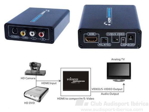

joseluis__79 Publicado 26 de Octubre del 2011 Denunciar Publicado 26 de Octubre del 2011 Buenos días,como sabeis fui el primero en instalar este interface en un A5 sin navegador.En mi caso utilizaba basicamente mi movil nokia que lo enchufaba con el tipico cable de 3 rca amarillo,blanco y rojo,(los nuevos no penseis que es solo para iphone),de modo que escondi todo detras del climatizador y el cable nokia lo lleve escondido por la consola central saliendo por uno de los agujeritos del posavasos,programaba la ruta antes de salir,dejaba el telefono bajo el reposabrazos y andando,quedaba muy bien el ir viendo el navegador perfectamente por la pantalla del coche.Así me recorrí medio pais y perfecto y comodisimo.Ahora cambié de movil y me deshice del nokia,compré el galaxy s2 y sorprendentemente el video lo saca solo por hdmi,no lo han dejado también por el conector de 3,5 tipico de los auriculares por RCA.El galaxy 1 si que lo sacaba por RCA,y ademas le vale el cable del nokia Así que no podía usarlo,y me jodía porque el navegador sygic la verdad es que tiene unos graficos acojonantes en 3D.Al final como solución me ha quedado comprar un conversor de hdmi a RCA,y estoy esperando a que llegue,ya os diré que tal.De este modo se soluciona el usar el interface con moviles que solo saquen video por hdmi.Espero que se vea bien,como veis por un lado le conectas el hdmi del movil y por el otro te lo saca en RCA.Lo unico es que el conversor tengo que alimentarlo con 5V,que no es problema Responder
156SW Publicado 26 de Octubre del 2011 Autor Denunciar Publicado 26 de Octubre del 2011 (editado) Muy buena solución para para los móviles que solo tienen salida HDMI y los futuros que saldrán que seguro irán también con HDMI, ya nos contaras como queda y que tal funciona Editado 26 de Octubre del 2011 por 156SW Responder
