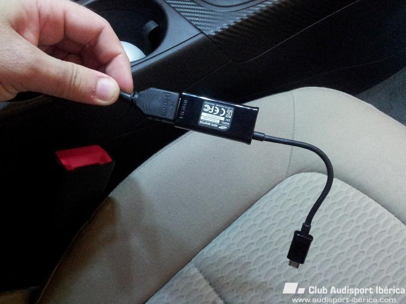

joseluis__79 Publicado 26 de Octubre del 2011 Denunciar Publicado 26 de Octubre del 2011 Os explico como tengo la instalación preparada simplemente a la espera de que me llegue el conversor de señal HDMI a Rca que es la que acepta el interface.Y más vale que tengais esto del conversor en cuenta ya que todos los telefonos nuevos lo van a ir incorporando poco a poco y terminarán desapareciendo los que sacan el video por el conector de los auriculares en analógico.En el galaxy s2 imagino que al igual que los demas moviles ultimo modelo se necesita un adaptador para el cable HDMI,es logico que un movil tan fino no pueda tener una entrada hembra HDMI tal cual pues seria muy grande.Este es: La clavija chica va al movil,y ahora conectas un extremo del HDMI Responder
joseluis__79 Publicado 26 de Octubre del 2011 Denunciar Publicado 26 de Octubre del 2011 ese cable hdmi lo he llevado sacandolo por los agujeros de debajo del reposavasos a lo largo de la consola escondido y lo saco por el lateral debajo de la guantera,ahí se encuentra con los 3 RCA que van al interface(que esta situado detras del climatizador)y con el enchufe de 5V que alimentara el conversor. De modo que el HDMI se enchufa al conversor por delante y los 3RCA ya llevan señal analogica al interface... Responder

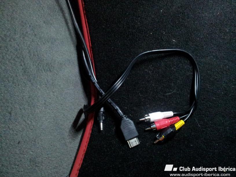

joseluis__79 Publicado 26 de Octubre del 2011 Denunciar Publicado 26 de Octubre del 2011 Y para no ocupar espacio en la guantera,(el conversor es del tamaño de un paquete de tabaco mas o mnos),yo lo voy a situar (fijaos en la foto) encima del corcho de la imagen,ese corcho se quita facil,si os asomais por debajo se ven 3 grapas enroscadas,se quitan ,el corcho se viene abajo,coloco ahi bien el conversor y las conexiones,y vuelvo a colocar el corcho. Cero cables a la vista Va la foto: Responder
