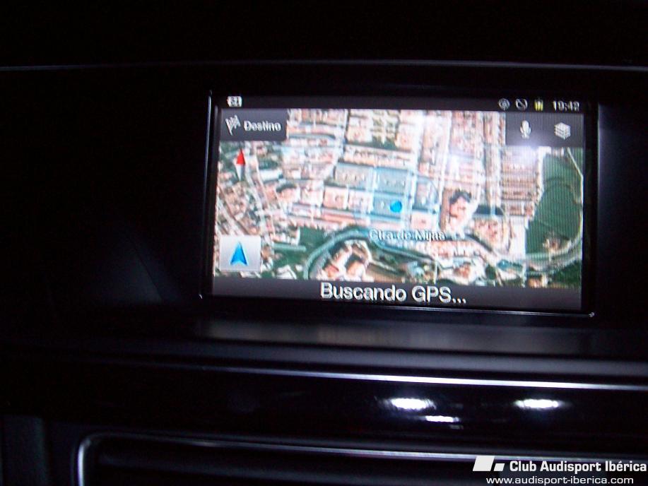

SIP, brillo, contraste y color, nada más en el nuestro JL. Por cierto casi tiene más pantalla el Galaxy que el Audi :harhar: :harhar:
El galaxy es 4,3 y el MMI 6,5 ,lo que pasa es que en la foto tengo el movil mucho mas cerca :lol2: .

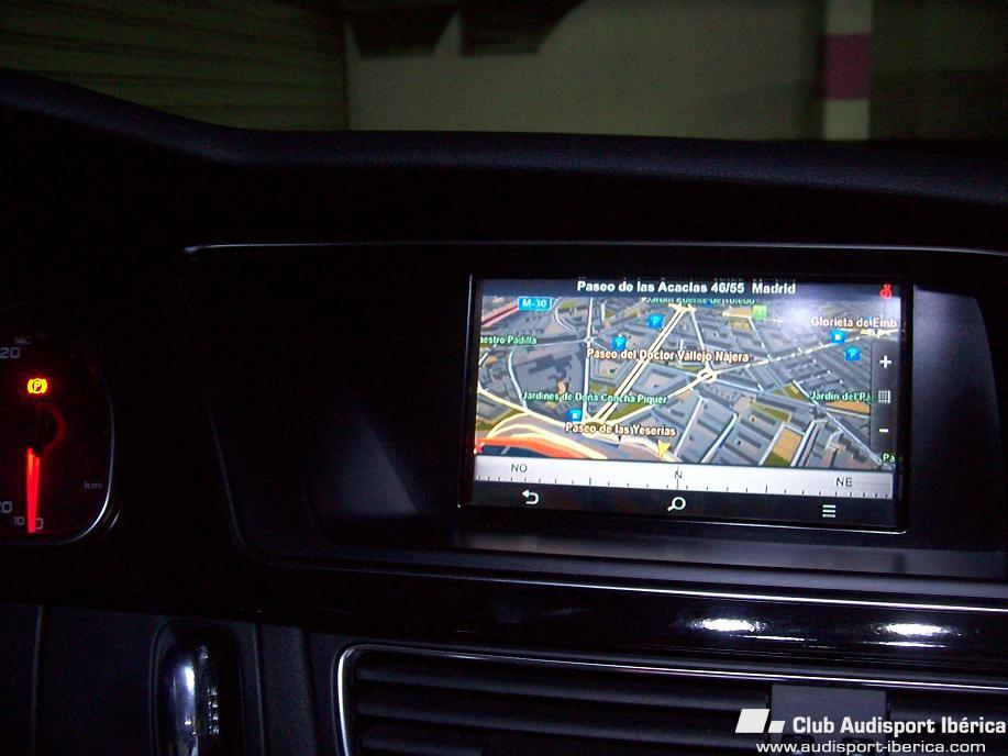

Quiero aumentar el color porque parece que no tiene mucho así,aunue se distingue bien pero quiero que se vea más verde el campo,mas azul los rios etc.
¿donde era?¿en la parte dearriba del interface pinchando los botoncitos????

vale,mañana sacaré un poco el interface de detrás del clima,pero el mio que es de 2009 es diferente al vuestro y los lleva en la parte superior no en los laterales.

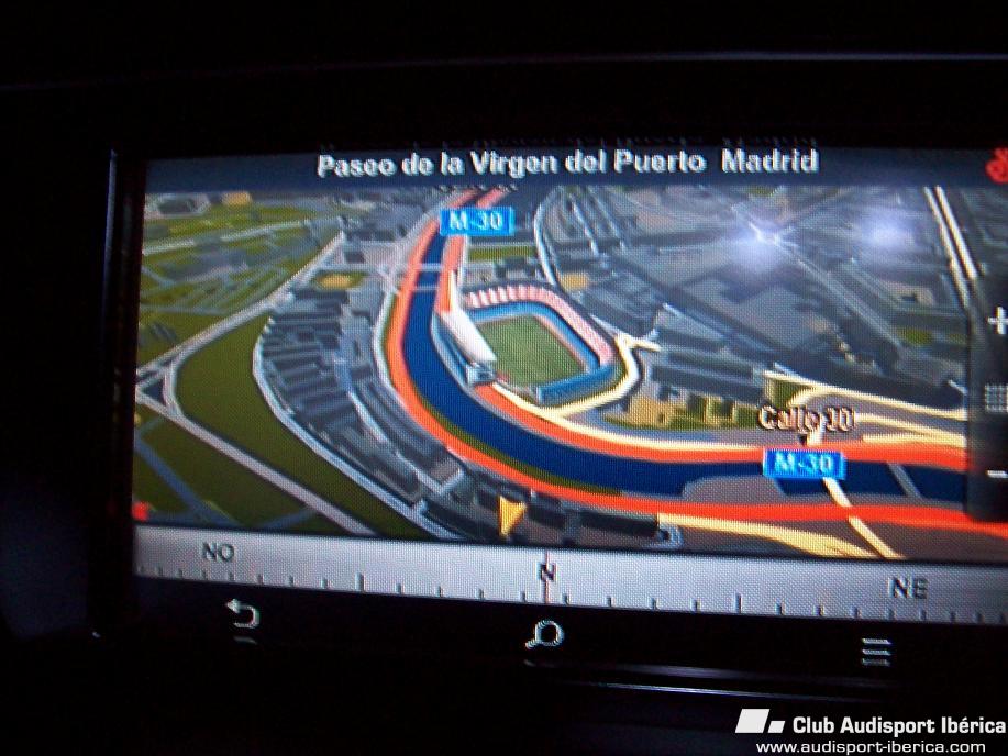

Os pongo alguna más del google earth y del sygic
Aqui se ve que la calidad de la imagen es bastante buena,no se pierde nada por convertir la señal,no creo que sea posible que se vea mejor que un rca de origen,pero lo parece.
Da gusto hacer un viaje y aunque conozcas la ruta ir poniendo solo modo navegacion y observando los graficos y los sitios a tu alrededor mientras viajas.
A mi también me gusta más ese navegador, es más visual y bonito gráficamente :notworthy:
Voy a tener que haceros una foto de las vistas 3D del iGo Primo también :thumbsup: Yo tengo el Sygic GPS Navigation también, y el problema que le veo es que... por ejemplo, veo que los tiempos que calcula en los viajes largos se va mucho de la realidad. Y en el fondo, el que sigue planificando mejor de largo y después de mucha prueba entre los tres es el Tomtom, aunque es el más feo, claro. Y luego está el tema de recibir el tráfico online, donde el Tomtom también vuelve a ser líder porque tiene más experiencia y mejor sistema de seguimiento.

Ok tuto,ya nos contaras cuando lo recibas y lo montes.Ya he regulado el color,tuve suerte de que los botones los tenia justo en el lado que se veia del interface al sacar el clima.Ahora ya se ve de vicio,he bajado un poco el brillo tambien.
