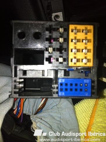

TUTO Publicado 13 de Noviembre del 2011 Denunciar Publicado 13 de Noviembre del 2011 (editado) Si eso lo tengo conectado asi, los dos de audio al aux. Y el de video al amarillo del interface. Lo que pasa es que asi no se oye nada. lo que creo que pasa esque o tengo algun cable mal o me falta algo por conectar. el enchufe que alimenta la radio es este, si os fijais lleva la clavija azul a la que le entran tres cables. este es el que lleva el coche original Editado 13 de Noviembre del 2011 por TUTO Responder

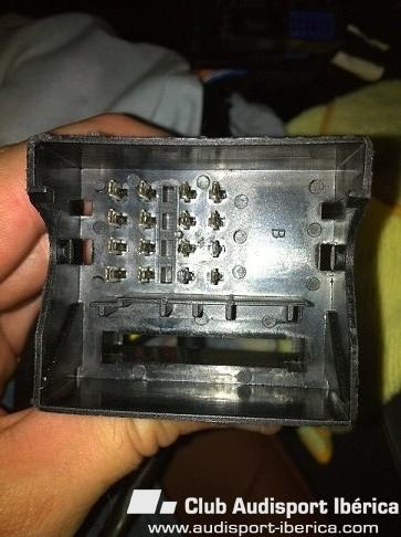

TUTO Publicado 13 de Noviembre del 2011 Denunciar Publicado 13 de Noviembre del 2011 (editado) y este es el enchufe hembra donde meto el original. este no lleva la entrada para la clavija azul que os decia antes. ¿Puede que el cable este equivocado? Editado 13 de Noviembre del 2011 por TUTO Responder

156SW Publicado 13 de Noviembre del 2011 Autor Denunciar Publicado 13 de Noviembre del 2011 Pues no me re cuerdo del cable pero esta claro ese conector no es el correcto el azul tiene que estar conectado al radio cd por contra no tienes sonido esta claro sin el azul no hay sonido Responder
156SW Publicado 13 de Noviembre del 2011 Autor Denunciar Publicado 13 de Noviembre del 2011 Cuando montamos el interface de boboesponja recuerdo, que tuvimos que acoplar el conector azul al cable que traía el interface, lo sacamos del original y lo conectamos, pero no se como preguntale a el Responder
