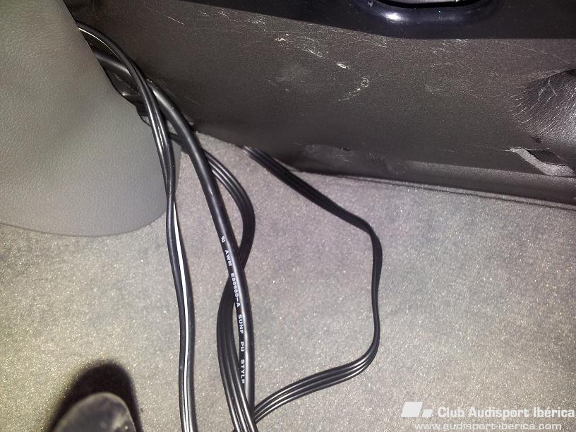

GIMENUSS Publicado 3 de Diciembre del 2011 Denunciar Publicado 3 de Diciembre del 2011 156sw tengo que hacer el invento que hiciste con el cable rca donde conectaste los cables justo donde sale la entrada de conector o donde, es que nose donde conectarlo un saludo Responder
GIMENUSS Publicado 3 de Diciembre del 2011 Denunciar Publicado 3 de Diciembre del 2011 bueno pues ya esta todo en su sitio y montado me queda alguna duda el aparato no se calentara cuando lleve mucho tiempo encendida en un viaje etc.. nose esta muy pegado todo en esa parte y me da un poco de miedo que pegue un calenton y me rompa algo del coche y mi otra duda y es la ultima ya el tema del cable jack no hace falta ponerlo ya que tengo conectado el 4s con el convertidor o hace falta ponerlo? Responder
