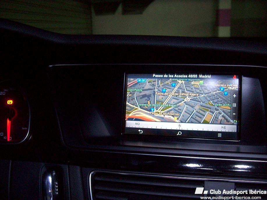

Aboy Publicado 15 de Diciembre del 2011 Denunciar Publicado 15 de Diciembre del 2011 asi esta de put..madre joseluis no se yo porque en el iphone 4s no reyena la pantalla para el 4 en cydia hay un a apli que puedes configurar el video,tanto en alto como el ancho pero como al 4s no se le puiede hacer jailbreak no hay forma de configurarlo,a ver si alguno sabe algo mas al respecto un saludo Responder
GIMENUSS Publicado 16 de Diciembre del 2011 Denunciar Publicado 16 de Diciembre del 2011 en el galaxy 2 ya sabeis que se ven todas las aplicaciones incluido gps a pantalla completa Joseluis como va ese navegador estoy pensando en comprar la aplicacion para el iphone 4s tengo pensado el tomtom pero sale 40e el de iberia 60e el de europa y el sygic el que tu tienes 12e de precio esta muy bien y en las fotos tiene muy buena pinta pero nose como funciona a la hora de viajar un saludo Responder
joseluis__79 Publicado 16 de Diciembre del 2011 Denunciar Publicado 16 de Diciembre del 2011 A mi me funciona muy bien.Aun no lo he probado a fondo pero lo poco que he hecho me ha guiado bien,a veces me ha dado algo mas de vuelta pero si vas a un sitio desconocido no te vas a enterar de eso jeje.Y los graficos en el MMI son espectaculares,en 3D y muy coloridos,para mi esa estetica es inportante.Por lo que vale pruebalo Responder
joseluis__79 Publicado 16 de Diciembre del 2011 Denunciar Publicado 16 de Diciembre del 2011 importante Responder
Apronics Publicado 17 de Diciembre del 2011 Denunciar Publicado 17 de Diciembre del 2011 Joseluis como va ese navegador estoy pensando en comprar la aplicacion para el iphone 4s tengo pensado el tomtom pero sale 40e el de iberia 60e el de europa y el sygic el que tu tienes 12e de precio esta muy bien y en las fotos tiene muy buena pinta pero nose como funciona a la hora de viajar un saludo Si me lo permites, para el iPhone, el iGo Primo es de precio similar al Sygic, poco más, pero yo tengo ambos, a decir verdad, tengo los tres, el Tomtom, el Sygic y el iGo Primo, y el que más me gusta usar es el iGo Primo, en segundo lugar el Tomtom, y en tercer lugar el Sygic. El motivo es que el iGo Primo es el más bonito en pantalla, tiene mucha información, planifica bien, no se equivoca en las previsiones de tiempo, es muy flexible de configurar, tiene los extras de radares, 3D... a un precio razonable... Luego el Tomtom es muy feo para lo que se lleva hoy en día, pero tiene el mejor planificador de rutas y la mejor información online de tráfico, pero es caro de comprar, de radares, de tráfico... de todo... y el Sygic para mí tiene buen nivel de gráficos, pero es el peor de los tres planificando rutas; no es que sea malo, pero las veces que los he ido comparando era el menos lógico a la hora de escoger caminos, se equivoca por mucho en la previsión de hora de llegada, es menos intuitivo que los otros en la configuración... lo mejor es que acepta que le pongas los radares gratis desde fuera. Responder
GIMENUSS Publicado 17 de Diciembre del 2011 Denunciar Publicado 17 de Diciembre del 2011 (editado) muchas gracias compañeros pues probare el igo primo que como lo describes tiene muy buena pinta pero tiene la opción como el tomtom que buscas nose punto de interes centros comerciales,centros de interes cosas asi? un saludo Editado 17 de Diciembre del 2011 por GIMENUSS Responder
Apronics Publicado 17 de Diciembre del 2011 Denunciar Publicado 17 de Diciembre del 2011 muchas gracias compañeros pues probare el igo primo que como lo describes tiene muy buena pinta pero tiene la opción como el tomtom que buscas nose punto de interes centros comerciales,centros de interes cosas asi? un saludo Bueno!! el iGo en gestión de puntos de interés, búsquedas, etc., es en una de las cosas en las que le "zurra" a nuestro querido Tomtom también De una forma muy sencilla te permite buscar POIs cercanos del tipo que sea... y llevarte a repostar, aparcar, o lo que sea. Yo tengo contratados los radares por un año (que comparado con el Tomtom sale 3 veces más barato, y no sólo avisa de los fijos sino de los demás) y el paquete 3D, que funciona en las ciudades grandes y hace que sea aún más vistoso. Responder
GIMENUSS Publicado 18 de Diciembre del 2011 Denunciar Publicado 18 de Diciembre del 2011 Ahhh pues cuando lo compre ya te contare que tal la experiencia gracias Responder
