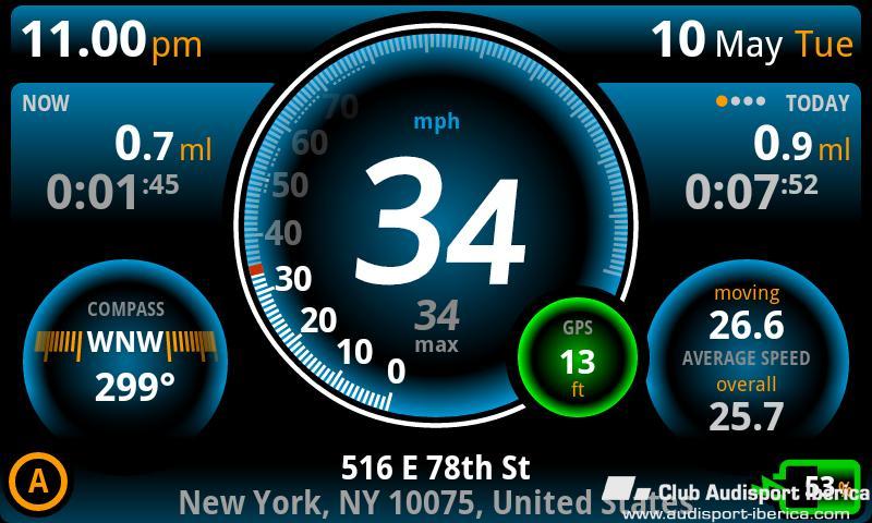

joseluis__79 Publicado 2 de Enero del 2012 Denunciar Publicado 2 de Enero del 2012 Estaría bien que pusieramos también por aquí las aplicaciones del movil que pueden usarse relacionadas con el coche,ayer dando una vuelta por el market de android encontré 2 interesantes: -UlysseSpeedometer . Te aporta una brujula,velocidad real,velocidad maxima,altitud,distancia hasta el punto de destino etc,Además te ofrece la posibilidad de poner un HUD (head up display - velocidad en el parabrisas- aunque para esto ya hay que desenchufar el movil del interface y ponerlo en el salpicadero(probado y se ve muy bien de noche la velocidad en el parabrisas) -GratisTV . Television en tiempo real de todos los canales españoles,ahora si que es television en directo,enchufar el movil al coche y listo.Solo hay que tener buena cobertura 3G. Las posibilidades son infinitas,todo lo que ofrezcan los telefonos en el futuro lo podremos tener en el coche,da gusto ir teniendo tantas posibilidades en el MMI e ir viendo tantas cosas diferentes en el mismo Responder
