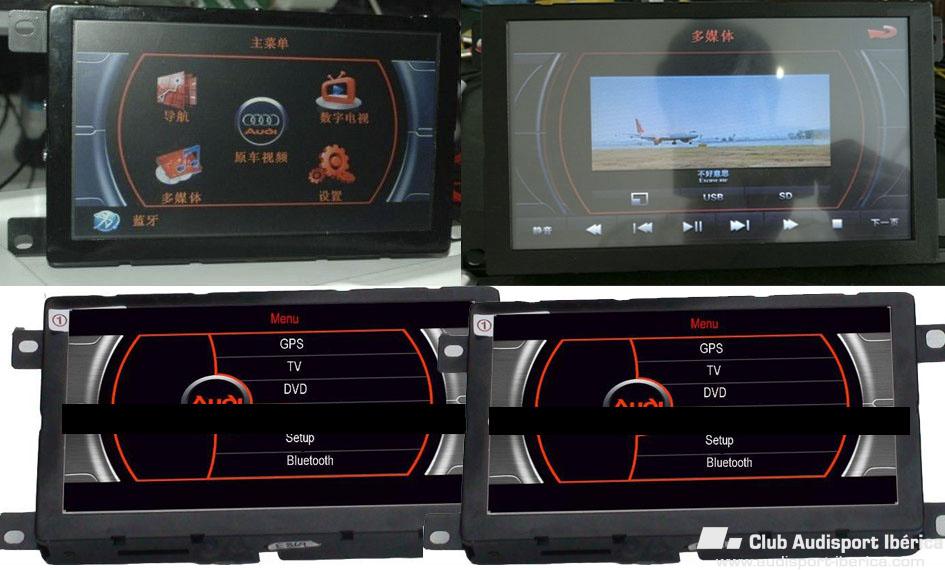

chekio Publicado 4 de Marzo del 2012 Denunciar Publicado 4 de Marzo del 2012 Sigo dando vueltas al tema del interface para nuestros Audi. Esto intentando encontrar algun dispositivo que sea menos invasivo. He encontrado este display que me parece bastante completo "para mis pretensiones" y resulta bastante más sencillo de instalar. Se trata de una pantalla que es totalmente independiente osea que no necesita de otro dispositivo extreno. Lo lleva integrado todo en la misma pantalla. La forma de instalar aparentemente es sustituir nuestra pantalla original por esta nueva sin tener que modificar absolutamente nada de nuestra instalación original. Es totalmente tactil y lleva integrado el GPS-BLUETOOTH-PARKING conexion YUV HD, etc... Me gustaría saber si alguno lo habeis visto y que impresión os da. Os dejo unas fotillos del dispositivo en cuestión. Responder
joseluis__79 Publicado 4 de Marzo del 2012 Denunciar Publicado 4 de Marzo del 2012 Interesante...de donde has sacado las fotos o el anuncio? A ver si averiguamos algo,aunque dudo que sea solo la pantalla Responder
GIMENUSS Publicado 4 de Marzo del 2012 Denunciar Publicado 4 de Marzo del 2012 Las imagenes tienen buena pinta ahora habra que ver las prestaciones y si realmente es tan buena como para remplazar la original Responder
156SW Publicado 5 de Marzo del 2012 Autor Denunciar Publicado 5 de Marzo del 2012 (editado) Iiene buena pinta alguna información, mas datos, sin datos aquí no hacemos nada y tampoco podemos opinar :laugh: lo único que puedo opinar: parece un aparatejo chino Editado 5 de Marzo del 2012 por 156SW Responder
Raul 3.0tdi Publicado 5 de Marzo del 2012 Denunciar Publicado 5 de Marzo del 2012 No sé... sustituir nuestra pantalla por ésta... lo veo jarto dificil. He visto (en los A6) que algunos han colocado la pantalla original del coche en el cenicero de la consola central (abajo junto al cambio de marchas) e incluso en el nervio central del techo, y han colocado otra pantalla con las funciones multimedia en el sitio de la original, pero han tenido que mantener siempre la pantalla original ya que el coche lleva un control de los componentes por fibra optica y no pueden quitar la pantalla ya que rompería el anillo de fibra y se iría todo al traste. Ahora, como posible alternativa de una pantalla secundaria, está interesante. Salu2!!! Responder
chekio Publicado 5 de Marzo del 2012 Denunciar Publicado 5 de Marzo del 2012 (editado) Bueno el tema de tapar los enlaces de la fotos es para evitar "publicidades" . Aqui os dejo el enlace a la página en cuestion. Se trata de un mayorista, que es normalmente donde suelo buscar, ya que se consiguen mejores precios y no suele ser necesario la compra de varias unidades. Si indagais en la pagina vereis el mismo modelo expuesto de varias formas y con menus diferentes. Evidentemente a esta pantalla hay que añadirle la antena GPS(obvio) y poco más. Opciones aparte (Camara marcha atras, TDT, DVD, etc...) La verdad es que me parece una idea sencilla con lo cual respetamos el interface original conmutando entre el propio car-pad y los menus del coche. Si en algun momento queremos volver a nuestra pantalla original desmontamos esta y montamos la antigua. Todo el interface del CARPAD es tactil menos cuando volvemos al interface original del coche que se vuelve a manejar con los mandos del coche como hasta ahora. CARPAD Editado 5 de Marzo del 2012 por chekio Responder
CAÑA Publicado 5 de Marzo del 2012 Denunciar Publicado 5 de Marzo del 2012 Puedes poner el enlace compañero? Este tema es muy interesante y goloso Responder
joseluis__79 Publicado 5 de Marzo del 2012 Denunciar Publicado 5 de Marzo del 2012 En el anuncio pone que es de 7 pulgadas,eso ya no tiene sentido... Responder
Apronics Publicado 5 de Marzo del 2012 Denunciar Publicado 5 de Marzo del 2012 Bueno, pues si es lo que yo creo que es, es decir, han integrado un sistema completo, navegador, reproductor multimedia, con entradas para video, etc., en una pantalla (quizá algo más gruesa, o eso parece), que además, parece que tiene entrada LVDS, es decir, podrá ofrecer la señal del coche si conmutamos a ella, o quizás si detecta cambios de señal en ella de forma automática. Si es en eso en lo que consiste el CarPad, es un pedazo de invento, ya que aumentaría las prestaciones de un vehículo sin navegador de serie o con él, aumentaría la calidad de la pantalla del coche (resolución), incorporaría el sensor táctil, la entrada de cámara trasera, quizás la entrada de video de un móvil... y todo integrado en la pantalla. A mí me faltaría saber: - Confirmar si tiene entrada LVDS como parece para mostrar la señal del coche. Parece que sí. - Saber cómo conmuta, es decir, cómo conmuta entre fuentes de video. Es posible que en los menús de la pantalla... pero queda por confirmar que va conectado al CAN-BUS para conmutar desde el volante también. - Saber si es instalable en los A5 con pantalla de 6.5 (cambiando o sin cambiar el marco actual de la de 6.5"), y si el grosor adicional que parece tener lo tiene o no, o... quizás lo tiene pero no sobresale porque es hacia atrás el tamaño extra... - Qué S.O. lleva y qué navegador, porque se trata de un cacharro que parece integrar pantalla, interface y ordenador con navegador... No está mal.. habrá que seguirle la pista. Responder
156SW Publicado 6 de Marzo del 2012 Autor Denunciar Publicado 6 de Marzo del 2012 (editado) Bueno esta claro que tiene buena pinta, pero poca información, como bien dicen algunos compis faltan datos importantes, tipo de entradas video audio, salidas para sonido y videos esas cosas que se tiene que saber para instalar. Que tipo de software lleva win ce? otros , que es lo que reproduce con la SD a parte del navegador? si quieres cargar algo hay que desmontar todo el marco y sacar la pantalla para meter y sacar la Sd? Es mi opinión... mira que he buscado y rebuscado, pero quitando lo de esa pagina web no tengo muy claro su funcionamiento, mas importante la forma de instalar y cargarle el software :cfsd1: Si alguien tiene más datos, que nos ilumine Editado 6 de Marzo del 2012 por 156SW Responder
