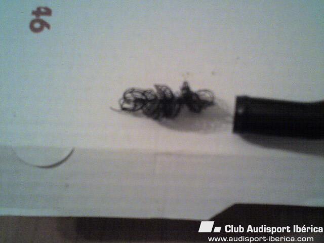

Hector Escriche Publicado 30 de Agosto del 2011 Autor Denunciar Publicado 30 de Agosto del 2011 yo que tu ccambiaria ese turbo entero... nada de chapuzas de recambios...sino te puedes qedar sin motor sin comerlo ni beberlo seguro que los hay de 2ª mano en buen estado como que chapuzas de recambios? ya e comentado que lo cambiare por un recambio de otro s2 3b igual que tiene el turbo como nuevo. Lagarto, como bien dices tiene un cuerpo de metal entre la maya Responder
ferni308 Publicado 30 de Agosto del 2011 Denunciar Publicado 30 de Agosto del 2011 ostias pero si ese alambre tiene toda la pinta de ser el cortafuegos como rayos a ido a parar hay? joer puede haber pasado por el turbo ya que la salida de humos del motor va conectada al gordo vaya tela porque ese muelle va metido en el tubo pero por detras del bloque ahora a cambiar ese turbo de todas maneras me hubirais llevado a mi y te hubiera salido mas barato el s2 eso son fallos ocultos que no me diga a mi el propietario que no sabe que no chuta como es debido pero bueno ya esta hecho buen trabajo un saludo Responder
lagarto Publicado 30 de Agosto del 2011 Denunciar Publicado 30 de Agosto del 2011 yo que tu ccambiaria ese turbo entero... nada de chapuzas de recambios...sino te puedes qedar sin motor sin comerlo ni beberlo seguro que los hay de 2ª mano en buen estado como que chapuzas de recambios? ya e comentado que lo cambiare por un recambio de otro s2 3b igual que tiene el turbo como nuevo. Lagarto, como bien dices tiene un cuerpo de metal entre la maya Pues Miguel a dado en el clavo. Es el cortafuegos. Insisto dudo q aiga pasado por el turbo. Estaria destrozado Responder
lagarto Publicado 30 de Agosto del 2011 Denunciar Publicado 30 de Agosto del 2011 En el motor AAN es imposible q pasara por el turbo. Primero tendria q pasar por dentro la tapa de balancines hasta llegar al tubo de succión para entrar en el turbo. Responder
ferni308 Publicado 30 de Agosto del 2011 Denunciar Publicado 30 de Agosto del 2011 En el motor AAN es imposible q pasara por el turbo. Primero tendria q pasar por dentro la tapa de balancines hasta llegar al tubo de succión para entrar en el turbo. c*** julio y como a llegado ese hay? si va puesto detras del bloque justo en la curva que hace el tubo por el turbo no a pasado porque como bien dices estaria trinchao y la palas del turbo rotas o comidas un saludo Responder
200turbo Publicado 30 de Agosto del 2011 Denunciar Publicado 30 de Agosto del 2011 Es un caso rarisimo, porque el atrapallamas es casi imposible que entre por un tubo a 90º, precisamente por el tema del cuerpo trenzado que tiene, y tendria que pasar por muchos tubos a mucha presión hasta llegar a la admisión pasando por el tubo enterno de la tapa de balancines, y por los codos que van de la tapa de balancines hasta la entrada del turbo. Todo puede ser en esta vida, pero o se ha medio derretido, que no se como, o se ha deformado o roto en cachitos, o si no no lo entiendo. Saludos. Responder
lagarto Publicado 30 de Agosto del 2011 Denunciar Publicado 30 de Agosto del 2011 Juanma, si estaba bien colocado y a pasado por el turbo, PRIMERO A TENIDO Q PASR POR EL BLOQUE Es increíble Ademas creo q el cortafuegos iria en dirección contraria al turbo. A la Pera de recirculacion de gases Hector en q parte lo encontrastes? Si a pasdo por el turbo, tendria q estar en el manguito direccion al intercooler. Si estaba en la DV o antes es q lo colocaron en el tubo contrario. Taponando o rompiendo la DV. PD. Son opiniones. Un saludo Juanma. A ver si organizas una kdda Responder
*********** Publicado 30 de Agosto del 2011 Denunciar Publicado 30 de Agosto del 2011 ¿ no sera que el nuevo forero confunde la DV de verdad con la seta de recirculacion de gases la cual efectivamente esta al ladito del alambre ese? vamos es que lo otro es me antoja imposible del todo Responder
Hector Escriche Publicado 31 de Agosto del 2011 Autor Denunciar Publicado 31 de Agosto del 2011 ¿ no sera que el nuevo forero confunde la DV de verdad con la seta de recirculacion de gases la cual efectivamente esta al ladito del alambre ese? vamos es que lo otro es me antoja imposible del todo Insisto, estaba en la DV antigua de plastico, que evidentemente estaba petada, la cual cambiamos por la Forge 007P Responder
lagarto Publicado 31 de Agosto del 2011 Denunciar Publicado 31 de Agosto del 2011 ¿ no sera que el nuevo forero confunde la DV de verdad con la seta de recirculacion de gases la cual efectivamente esta al ladito del alambre ese? vamos es que lo otro es me antoja imposible del todo Insisto, estaba en la DV antigua de plastico, que evidentemente estaba petada, la cual cambiamos por la Forge 007P Pues entonces estaba mal colocado. En caso de q huviera pasado por el turbo, las virutas de ambos irian a parar al intercooler. Seguramente lo pusieron anterior a la DV. La presion del turbo lo impulsaria hacia la DV. Taponandola y petandola. Digo yo Responder
ferni308 Publicado 31 de Agosto del 2011 Denunciar Publicado 31 de Agosto del 2011 ¿ no sera que el nuevo forero confunde la DV de verdad con la seta de recirculacion de gases la cual efectivamente esta al ladito del alambre ese? vamos es que lo otro es me antoja imposible del todo Insisto, estaba en la DV antigua de plastico, que evidentemente estaba petada, la cual cambiamos por la Forge 007P Pues entonces estaba mal colocado. En caso de q huviera pasado por el turbo, las virutas de ambos irian a parar al intercooler. Seguramente lo pusieron anterior a la DV. La presion del turbo lo impulsaria hacia la DV. Taponandola y petandola. Digo yo julio conclusion el lumbreras que lo puso lo coloco en la boca de la dv por el turbo no a pasado estarian las aspas trinchadas incluso se hubiera clavado la duda esta en si lleva el cortafuegos o atrapallamas en su sitio un saludo Responder
200turbo Publicado 1 de Septiembre del 2011 Denunciar Publicado 1 de Septiembre del 2011 A mi la unica explicación que se me ocurre es que algún iliminao que no se enteraba de que tocaba cambiase una DV por una seta de egr, a lo mejor la pillo en desguace y se creia que era una DV y la puso sin más. Estos coches cuando pasan por varias manos y varios talleres que no han visto nada similar nunca, sufren muchas confusiones y averías inexplicables. Comprueba que detrás de la seta de la EGR tengas puesto el atrapallamas, y si aún está alli, puede ser que mi estrafalaria teoria se cumpla, jejejeje. Como han dicho arriba, si el atrapallamas pasa a través del turbo, dejaría todo destrozado. Saludos. Responder
ferni308 Publicado 2 de Septiembre del 2011 Denunciar Publicado 2 de Septiembre del 2011 A mi la unica explicación que se me ocurre es que algún iliminao que no se enteraba de que tocaba cambiase una DV por una seta de egr, a lo mejor la pillo en desguace y se creia que era una DV y la puso sin más. Estos coches cuando pasan por varias manos y varios talleres que no han visto nada similar nunca, sufren muchas confusiones y averías inexplicables. Comprueba que detrás de la seta de la EGR tengas puesto el atrapallamas, y si aún está alli, puede ser que mi estrafalaria teoria se cumpla, jejejeje. Como han dicho arriba, si el atrapallamas pasa a través del turbo, dejaría todo destrozado. Saludos. eso mismo e pensao yo chema es que hay cada iluminao por hay suelto que flipas si vieras la de cosas raras que me encontrao en los s2 es para flipar saludos Responder
