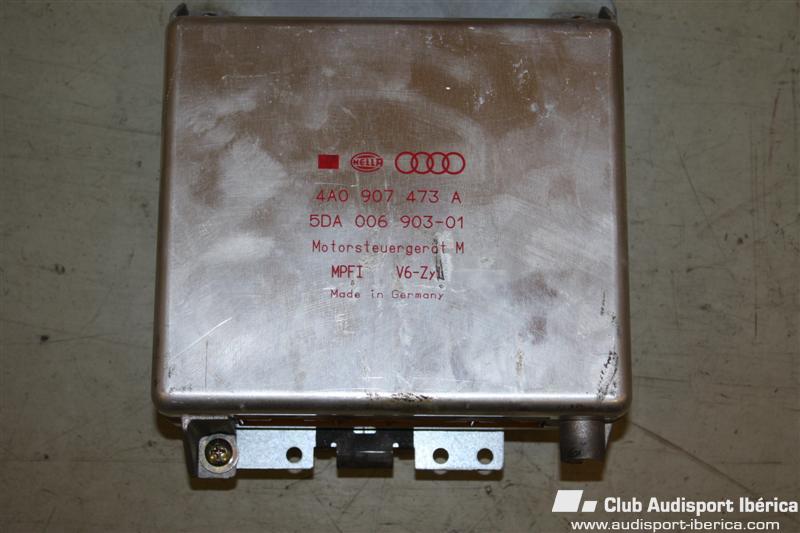

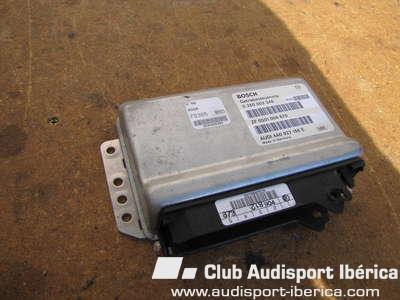

*********** Publicado 1 de Septiembre del 2011 Denunciar Publicado 1 de Septiembre del 2011 hay algunos que van debajo del asiento trasero y otros en los pies del acompañante donde el salpicadero abajo. en tu caso creo que es la primera opcion de todas maneras se tiene que parecer a una de estas 2 fotos , son de audi 100 v6 pero depende del año de fabricacion son de un tipo o de otro Responder
pren Publicado 3 de Septiembre del 2011 Autor Denunciar Publicado 3 de Septiembre del 2011 Ah, guay, es como el de la primera foto, lo tengo debajo del asiento trasero Responder
