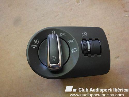

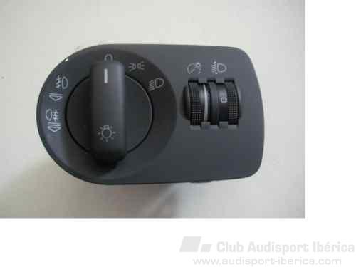

currito00 Publicado 31 de Agosto del 2011 Denunciar Publicado 31 de Agosto del 2011 Tengo en ebay una oferta aceptada por un vendedor y es la siguiente, un conmutador restyling pero con drl. Yo tengo el normal sin drl, pero ahora le he puesto bixenon original, y creo que ya seria compatible es asi? que me pasaria? ahora en la posicion 0 se apagarian las luces totales, y si lo dejo en drl se quedaria la diurna verdad? Y por ultimo seria si cuando apagase el coche y me deje el conmutador dado en la posicion de drl si se quedaria pitando como si me hubiese dejado las llaves puestas. Aqui pongo unas fotitos Responder
jliriz Publicado 31 de Agosto del 2011 Denunciar Publicado 31 de Agosto del 2011 (editado) Buenas, En la version 2011 viene este conmutador que en "auto" van encendidas las DLR y si llevas sensor de luces y lluvia tambien funciona en esa posicion, Cuando quitas la llave del contacto se apagan las DLR. En "0" se apagan con la llave puesta. Con bixenon no lo se porque no lo llevo, pero me imagino que funcionará igual. Un saludo. Editado 31 de Agosto del 2011 por jliriz Responder
jliriz Publicado 31 de Agosto del 2011 Denunciar Publicado 31 de Agosto del 2011 Me he fijado que ese que te venden no tiene la rueda para subir el faro. El bixenon lleva regulador automatico de altura por lo que no le haria falta. Un saludo. Responder
AlfonsoBI Publicado 31 de Agosto del 2011 Denunciar Publicado 31 de Agosto del 2011 La foto del segundo conmutador que has puesto no es de un Ambition, NO tiene posición para los antinieblas delanteros Responder
