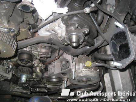

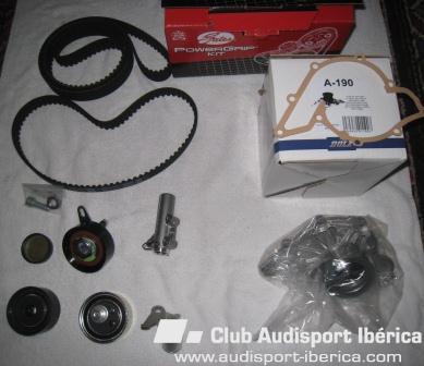

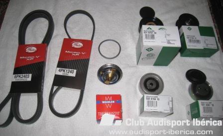

jafv Publicado 3 de Septiembre del 2011 Denunciar Publicado 3 de Septiembre del 2011 Pues para que os hagais una idea, os dejo una foto de cuando estaba a medio desmontar, todavía faltaba desmontar alguno rodillo y tensor, sacar la bomba de agua y el termostato. tambien dos fotos con las piezas nuevas. Esas dos fotos son 635€ aunque en ellas no aparecen los dos botes de anticongelante concentrado G12+. Y tampoco unas juntas que tuve que comprar, por ej. la del tubo de admisión que aparece desmontado. Y el taller es de Madrid, zona metro Estrecho. Responder

woff Publicado 4 de Septiembre del 2011 Denunciar Publicado 4 de Septiembre del 2011 hola josemartin el rodillo nque se jode es si miras la foto del amigo jafv el la polea de la izquierda de la direccion asasitida la que se la ve el surco por medio muebelo haber si le notas olgura un saludo Responder
