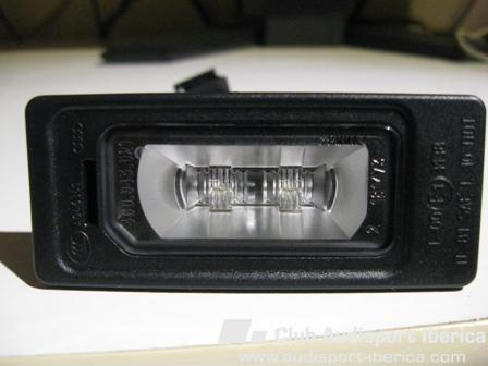

ze pequeño Publicado 31 de Agosto del 2011 Denunciar Compartir Publicado 31 de Agosto del 2011 (editado) Gracias por la respuesta. Si, si, si como van ya sé, he colocado el resto de festoon de cortesía que mencionas, pero justo al ir a hacer las de la matrícula, no he visto claro donde "meter el destornillador" y antes de cargarme nada he buscado en el foro. Es que ya sabes que está el plástico negro alrededor de la parte trasparente de la luz y una pequeña hendidura entre ambos, metí ahí el destornillador y nada. Haré lo que dices, meterlo entre el plástico negro y la chapa. Irá a presión como dices. Gracias de nuevo. en la página 311 del manual de usuario del vehículo tienes como se sacan, verás una ranura del tamaño de la cabeza de un destornillador plano, metes el destornillador en esa ranura y empujas a la vez hacia el lado contrario de la muesca donde metiste el destornillador, a la vez que haces fuerza hacia abajo, no tengas miedo, no rompe nada, lleva una especie de muelle de plástico que es el que ajusta el encastre del plafón... en cuanto saques el primero el segundo ya será "facilisimoooo" en la foto inferior puedes ver esa ranura al lado izquierdo Editado 31 de Agosto del 2011 por ze pequeño Responder Enlace al comentario Compartir en otros sitios web More sharing options...
cbruzos Publicado 1 de Septiembre del 2011 Autor Denunciar Compartir Publicado 1 de Septiembre del 2011 Ostras pues yo soy de los que se lee el manual del coche, pero igual cuando lo hice con tenía en mente sustituir las bombillas por leds y lo pasaría por alto. Gracias "ze pequeño". Señor "mijel", gracias por el apunte, de no haber pedido las bombillas antes (justos me sobran dos festoon) me hubiese tirado de cabeza a hacer tu brico, muy interesante. Responder Enlace al comentario Compartir en otros sitios web More sharing options...

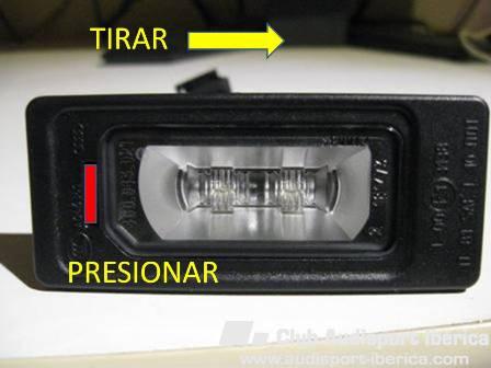

Mijel_zhumaker Publicado 3 de Septiembre del 2011 Denunciar Compartir Publicado 3 de Septiembre del 2011 Pues llamadme inútil si queréis, pero siguiendo vuestras instrucciones e incluso las del manual pag 260 aprox (ze pequeño, no se tu libro, pero el mio no tiene tantas hojas¿? jeje), he sido incapaz de desmontar las luces de la matrícula. Lo único que he conseguido es mellar y agrandar las hendiduras que hay para introducir el destornillador. Estoy por darme por vencido... Es que parece que me lo voy a cargar!!! Compañero, aqui te paso una foto de como lo tienes que hacer. Primero metes el destornillador plano donde esta señalado de rojo y haces presion hacia dentro, y a la vez tiras en el sentido de la flecha y veras que el piloto de mueve hacia ese lado, una vez que no valla a mas,es sacarlo con el destornillador haciando un poco de palanca mientras estas aprentando. El ultimo paso es mas dificil explicarlo que hacerlo. Un Saludo Responder Enlace al comentario Compartir en otros sitios web More sharing options...
cbruzos Publicado 5 de Septiembre del 2011 Autor Denunciar Compartir Publicado 5 de Septiembre del 2011 lo intentaremos de nuevo... gracias por el esquema. Responder Enlace al comentario Compartir en otros sitios web More sharing options...
