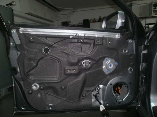

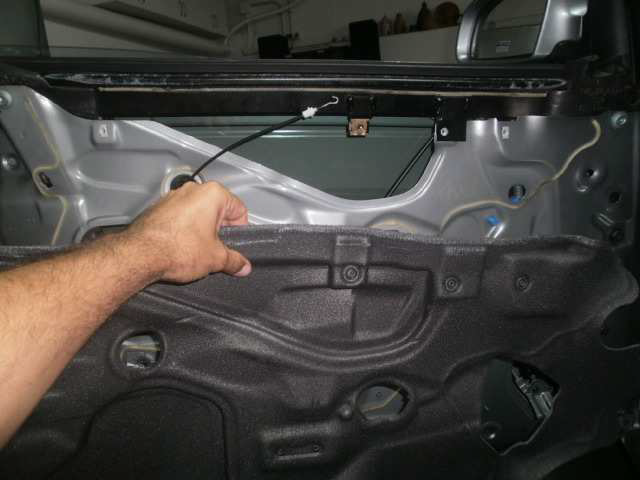

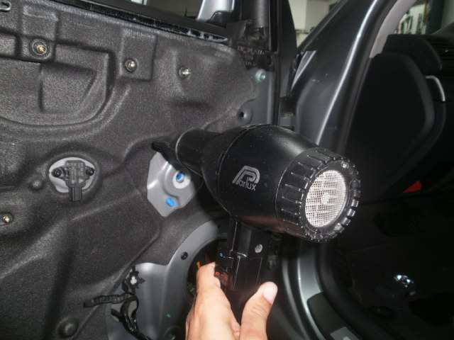

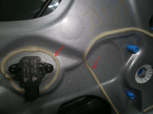

BURIPOCA Publicado 2 de Septiembre del 2011 Autor Denunciar Publicado 2 de Septiembre del 2011 Estos cordones que parecen silicona, son de pegamento y son los encargados de fijar el forro insonorizante de la puerta, para retirar dicho forro se puede utilizar el secador de la mujer, en caso de que la tengaís.. :cfsd1: , con el aire caliente y empezais tirando de abajo al mismo tiempo que enfocais el aire caliente en el cordon de pegamento, el pegamento se calienta y se va separando del forro, con un poco de maña sale bastante bien. Para colocarlo, pues lo mismo, secador y colocandolo en su sitio y planchando con la mano. Para que quede bién centrado en su sítio, yo antes de pegarlo utilicé los tornillos superiores que fíjan el panel de acabado de la puerta, como los taladros son pequeños no hay margen de herror. Responder

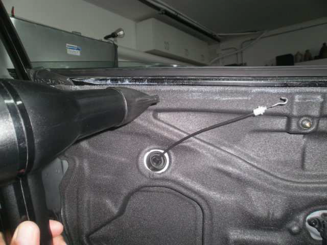

BURIPOCA Publicado 2 de Septiembre del 2011 Autor Denunciar Publicado 2 de Septiembre del 2011 Ahora un poco de secador para pegar el forro. Responder

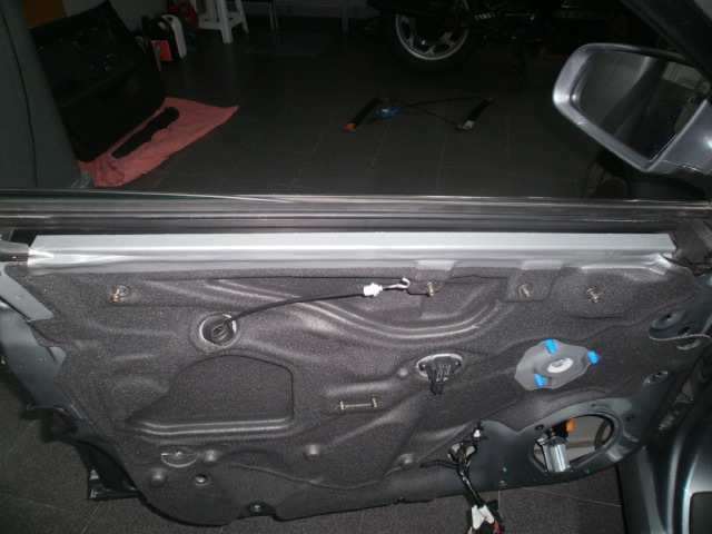

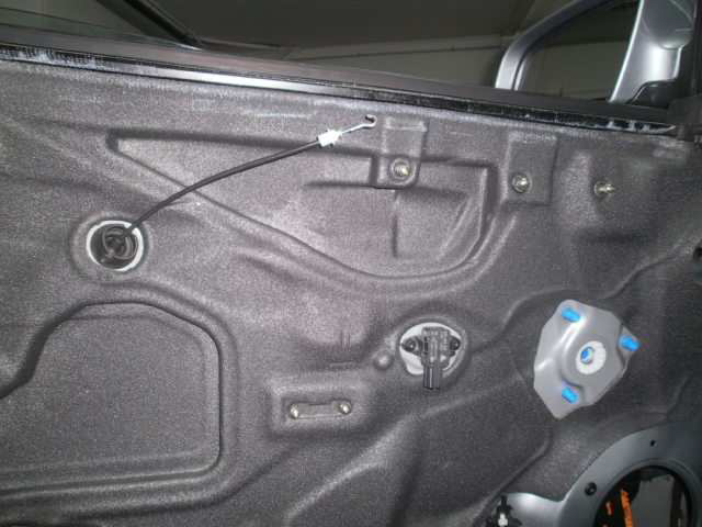

BURIPOCA Publicado 2 de Septiembre del 2011 Autor Denunciar Publicado 2 de Septiembre del 2011 Cuado ya está pegado el forro, hay que poner una tira de cinta americana en la parte superior del forro cogiendo con la puerta, no es cosa mia, ya tenia una tira puesta antes de desmontar. Esta es la puerta con el forro terminado, ahora ya se podria montar el motor del elevalunas, el altavoz y las conexiones electricas. Responder

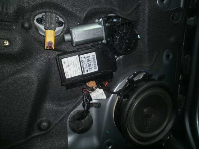

BURIPOCA Publicado 2 de Septiembre del 2011 Autor Denunciar Publicado 2 de Septiembre del 2011 Motor y altavoz colocados. Responder

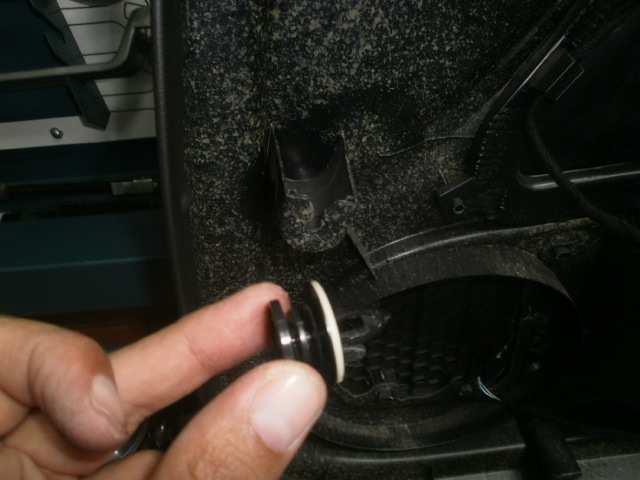

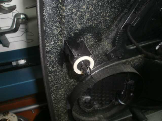

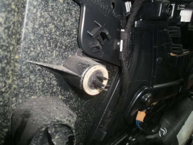

BURIPOCA Publicado 2 de Septiembre del 2011 Autor Denunciar Publicado 2 de Septiembre del 2011 Ahora toca colocar el panel del forro de la puerta, el problema es que al desmontar dicho panel, lleva unos clips de plastico, que al tirar del panel algunos acaban rompiendose, son de plastico y algunos están resecos y se rompen, yo recomiendo antes de desmontar de comprar tres o cuatro en el conce, adjunto la referencia de los clips: W8E0868243. Responder
