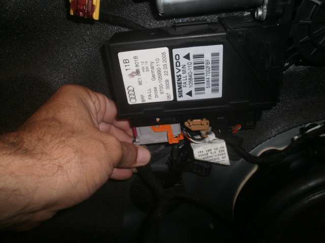

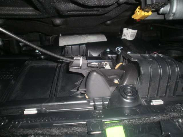

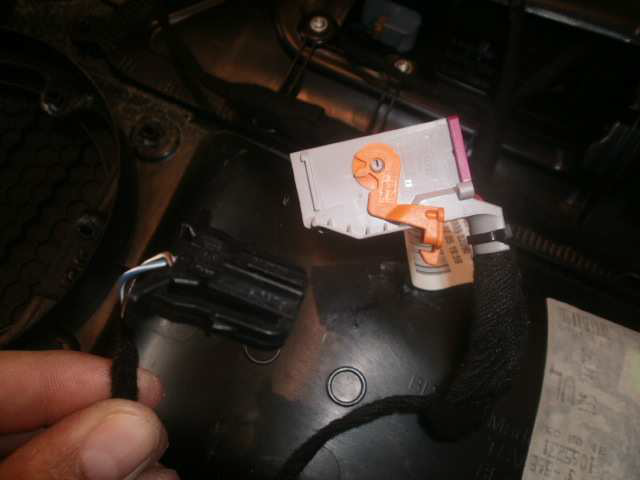

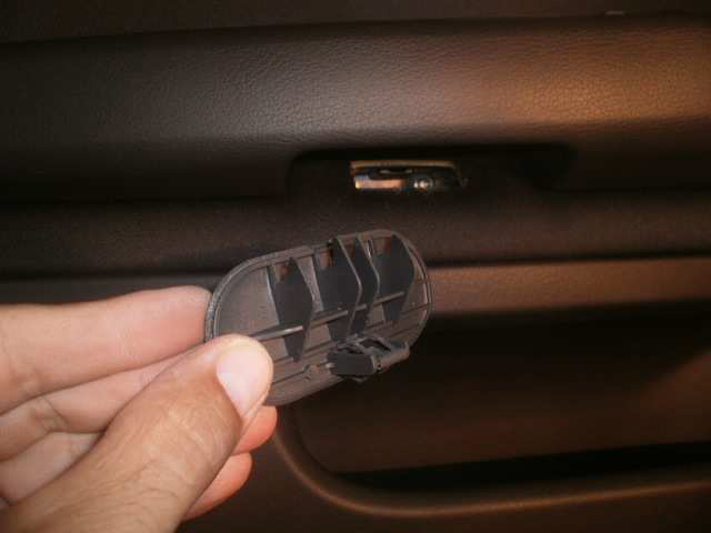

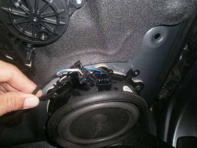

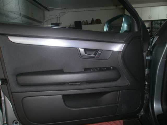

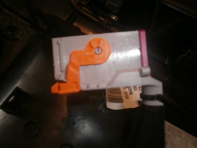

BURIPOCA Publicado 3 de Septiembre del 2011 Autor Denunciar Publicado 3 de Septiembre del 2011 Bueno, vamos a colocar el panel de la puerta y acabamos de una vez. Estos son los conectores que se tienen que enchufar antes de terminar de cerrar el panel, el grande va enchufado en el motor del elevalunas y hay que tener en cuenta que el gatillo naranja para que entre tiene que estar en esta posición, y según valla entrando el gatillo va girando hacia la otra posición, para desconectar es justo lo contrario, se tira del gatillo para sacarlo. El conector pequeño es del twiter de la puerta, se enchufa en el altavoz. Esta es la posición del gatillo del conector cuando está enchufado en su sitio. Responder

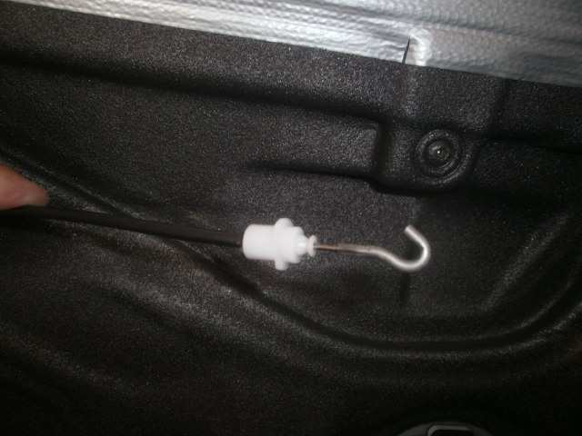

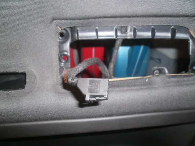

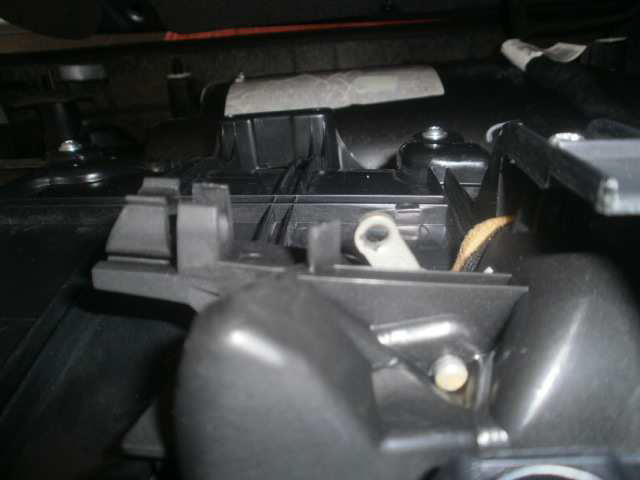

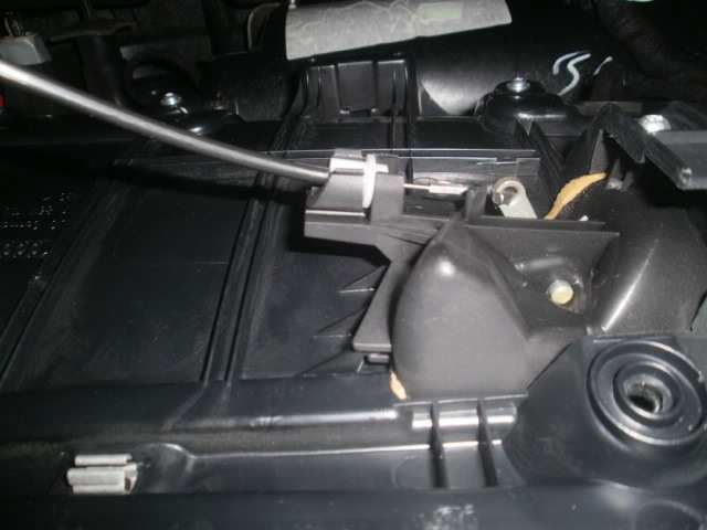

BURIPOCA Publicado 3 de Septiembre del 2011 Autor Denunciar Publicado 3 de Septiembre del 2011 Ahora hay que enganchar el cable de la maneta para abrir la puerta, se engancha el cable y la punta de la funda entra a presión. Responder

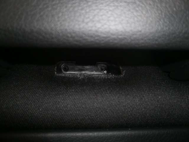

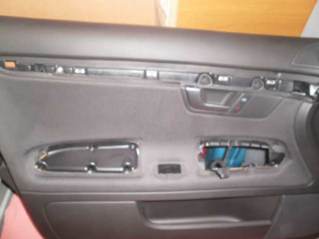

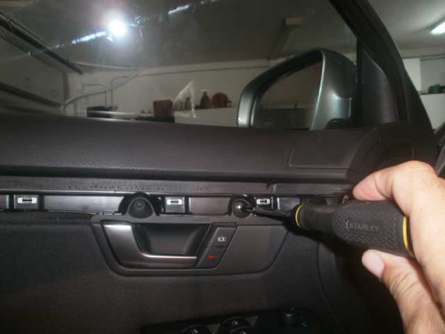

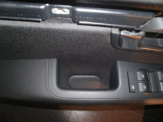

BURIPOCA Publicado 3 de Septiembre del 2011 Autor Denunciar Publicado 3 de Septiembre del 2011 Ahora encajamos el panel empezando por arriba en la zona donde sale el cristal y lo empujamos para que los clips de plastico realicen su función de fijación, y después colocamos toda la tornilleria que acaba de asegurar el panel. Donde está el uñero del tirador de la puerta, hay dos tornillos de fijación. Una vez colocados los tornillos del uñero se lo pone la tapeta, tiene que entrar en la posición que sale en la foto. Responder

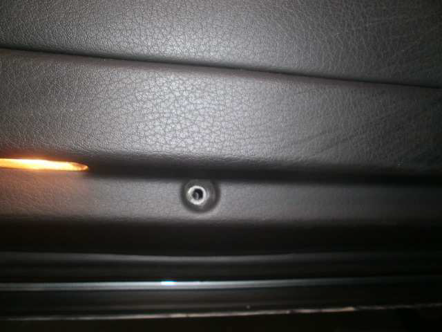

BURIPOCA Publicado 3 de Septiembre del 2011 Autor Denunciar Publicado 3 de Septiembre del 2011 Y por último en la parte inferior del panel tambien hay otro tornillo. Responder

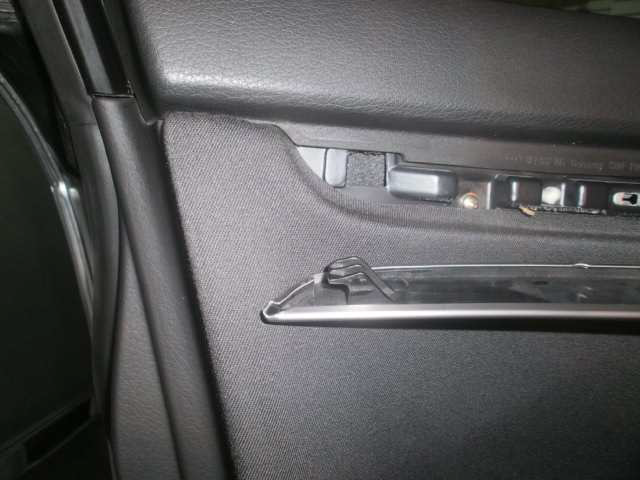

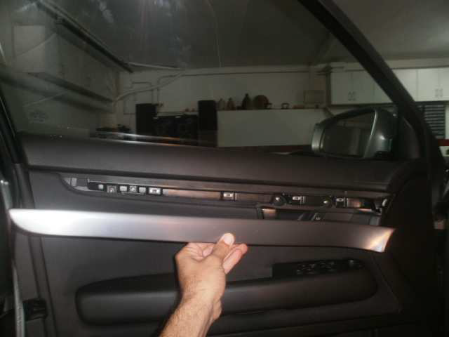

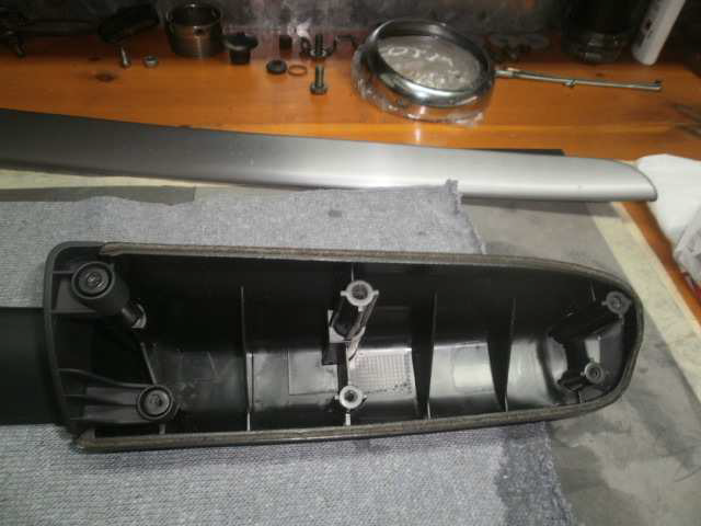

BURIPOCA Publicado 3 de Septiembre del 2011 Autor Denunciar Publicado 3 de Septiembre del 2011 Finalmente, colocamos el embellecedor de aluminio que lleva la puerta. Para colocarlo, se encaja esta pestaña primero de derechas a izquierdas y luego solo hay que apretar para que las pinzas entren y queden fijadas tipo clip. Responder

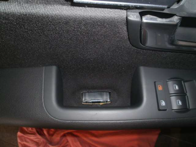

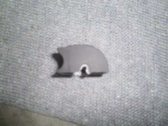

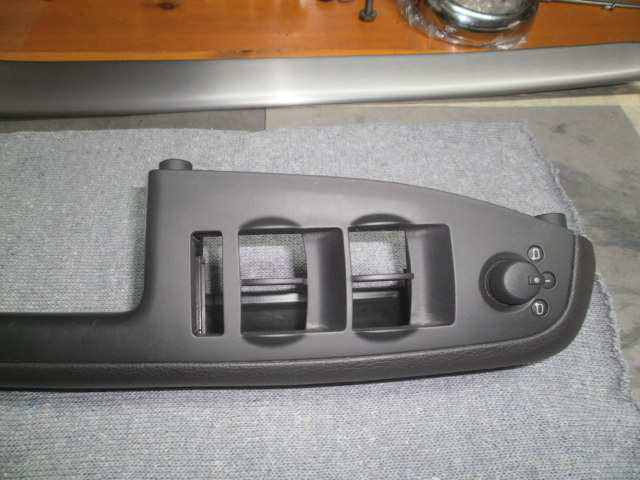

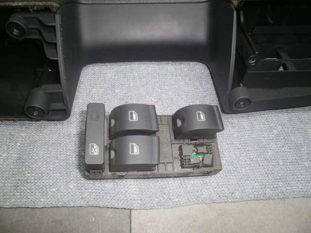

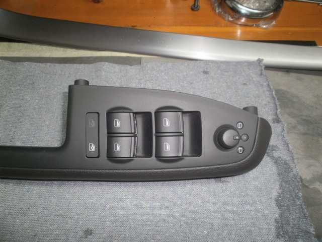

BURIPOCA Publicado 3 de Septiembre del 2011 Autor Denunciar Publicado 3 de Septiembre del 2011 Tambien queria comentar, que ya metidos en el ajo, aproveche para cambiar el botón del elevalunas que manda el cristal del acompañante delantero. Este es el roto. El caso es que por un triste tapón de plastico, he tenido que comprar toda la pastilla con los cuatro botones de los cristales y el botón de bloqueo de los traseros. Responder

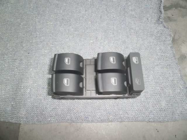

BURIPOCA Publicado 3 de Septiembre del 2011 Autor Denunciar Publicado 3 de Septiembre del 2011 Esta es la pastilla nueva con su referencia. Responder

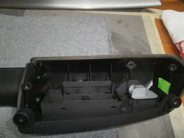

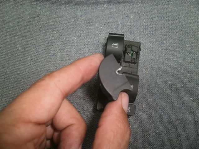

BURIPOCA Publicado 3 de Septiembre del 2011 Autor Denunciar Publicado 3 de Septiembre del 2011 Se desencaja del alojamiento los botones, se presiona desde los mismos botones y con un destornillador finito se levantan un poco las pestañitas y acaba saliendo. Para poner el nuevo es muy facil, se encaja se aprieta un poco y entra solo. Se atornilla el tirador en el panel, se enchufan los conectores y poco más. Responder
