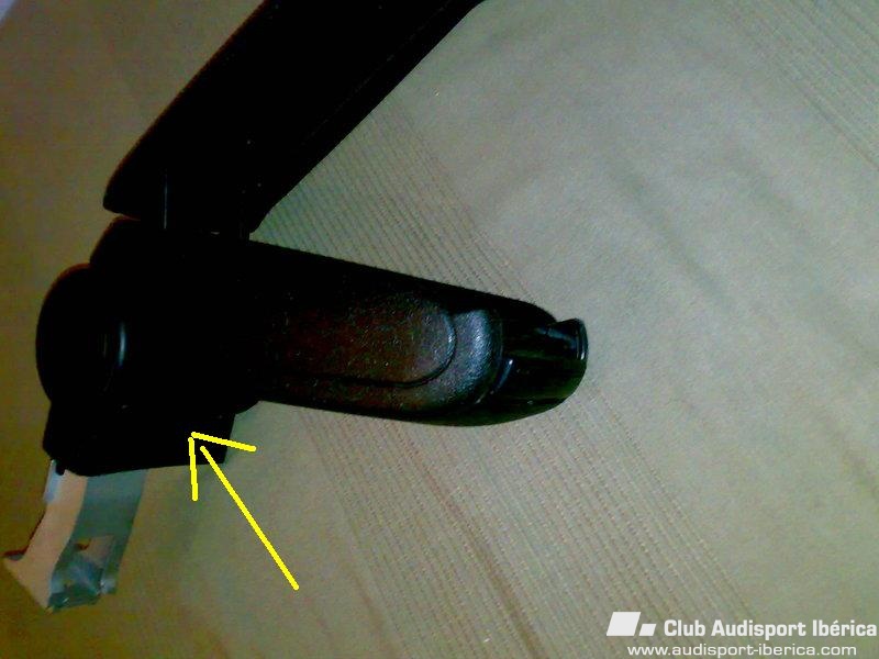

skrza4b6 Publicado 14 de Julio del 2013 Denunciar Publicado 14 de Julio del 2013 Si limas la consola para que entre el plástico del apoyabrazos, luego tienes que rebajar el soporte metálico para haverlo más corto y así logras que baje y se encaje en la consola. Es más difícil de explicar que de hacer. Cuando lo haga ya pasaré unas fotos y la explicación de como hacerlo. Sobre lo de los ruidos, la unica solución que funciona es aplicar spray de silicona líquida por todas las uniones y piezas móviles del apoyabrazos. Con esto eliminas los crujidos pero tienes que hacerlo cada poco tiempo ya que seca enseguida. A mi me crujia sobre todo en las posiciones bajas, lo que hice fue desmontar el apoyabrazos como pude y limar la pieza que va por la parte que esta del lado del preno de mano pero debajo del apoyabrazos el rectangulo ese es el que genera los ruidos. un saludo Yo Responder

skrza4b6 Publicado 18 de Julio del 2013 Denunciar Publicado 18 de Julio del 2013 (editado) A vista que no me dan el coche aun :S te subo una imagen de este foro (espero que no le importe al forero que la subio que la resuba) yo me di cuenta que cuando me apoyaba hacia ruido pero si presionaba esa parte del reposabrazos hacia atras no lo hacia... y fui rebajandole con una lima por la parte de arriba de esa pieza. Editado 18 de Julio del 2013 por skrza4b6 Responder
Ivan Aquattro Publicado 19 de Julio del 2013 Denunciar Publicado 19 de Julio del 2013 Gracias por la foto. Me queda una semana para pillar vacaciones y ya me pongo de lleno con todas estas historias. Responder
