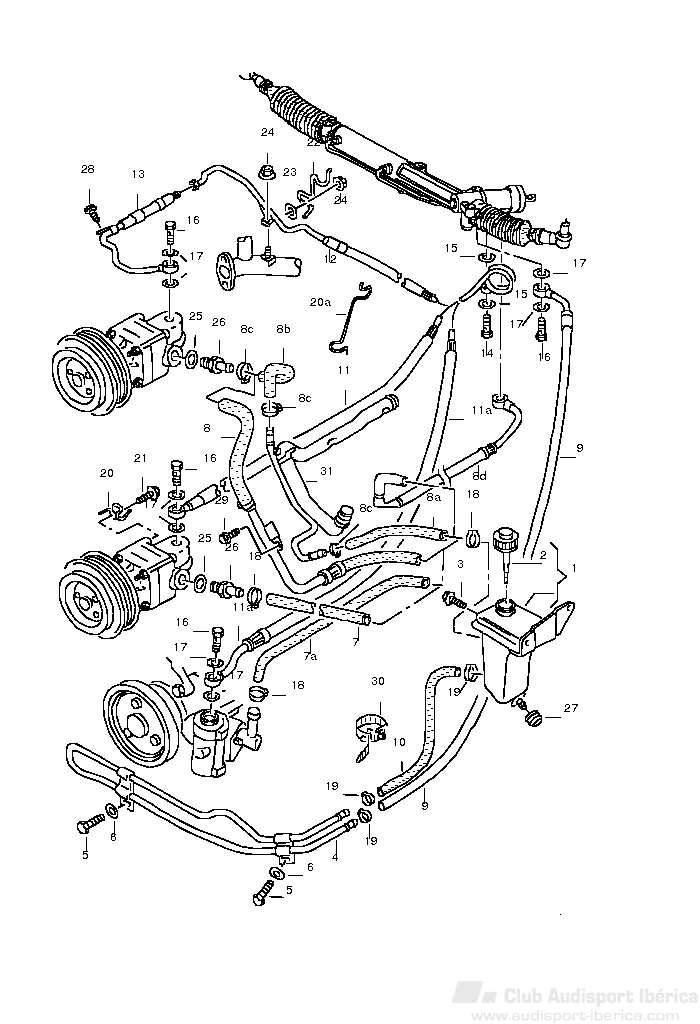

galofa_1.8T Publicado 28 de Septiembre del 2011 Denunciar Publicado 28 de Septiembre del 2011 Buanas foreros!! Aprovecho este brico con, permiso del auto y por no abrir un nuevo tema, por que tengo una FUGA en un MANGUITO del circuito de dirección, en concreto el que sale de la bomba que tiene un racor en dirección a la cremallera Me han dicho que tengo dos opciones cambiarlo o llevarlo a reparar, sabeis cuanto puede COSTAR uno nuevo?? En concreto este: el 10 de la imagen http://vagcats.info/base/au/3/822/157/4/5100 Hay tres referencias 8D1422893AL / 8D1422893AE / 8D2422893K (el mio NO es como el de la imagen asi que supongo que sera uno de los otros dos ) Gracias un saludo Responder
galofa_1.8T Publicado 28 de Septiembre del 2011 Denunciar Publicado 28 de Septiembre del 2011 Ya lo he encontrao NUEVO sobre 200€ :ranting2: que dolor!! si pueden que me lo arreglen Un saludo, disculpen las molestias Responder
sata Publicado 28 de Septiembre del 2011 Autor Denunciar Publicado 28 de Septiembre del 2011 (editado) El permiso del autor,lo tienes de antemano.Faltaría más. Yo tendría en cuenta una opción más,que es mirar en algún desguace.Creo que puedes encontrarlo por 40€,más o menos. ¿Puede que sea como este? : Si es así,la referencia es: 8D1422893K,precio de catalogo 120€. Imagen sacada de: http://www.vagcat.com/epc/cat/au/A4/1995/156/52/1749077/ Otra cosa,veo que en la pagina que pones de enlace,algunas cosas,esta en ruso(creo que es ruso).Prueba en esta otra www.vagcat.com que es muy similar,pero en inglés y los precios en €uros.Bueno,a no ser que se te dé mejor,el ruso que el inglés. Saludos co!! Editado 28 de Septiembre del 2011 por duke80 Responder
galofa_1.8T Publicado 28 de Septiembre del 2011 Denunciar Publicado 28 de Septiembre del 2011 (editado) Mil Gracias Sata!!! De la imagen parece la 11 si, las terminaciones no son igual La verdad es que por mi zona no hay desguaces Al final van a intentar reparar el manguito en un taller especializado ya os contaré La verdad es que se mas ingles que ruso pero me da pereza registrarme y eso... me manejo bien con la pagina rusa, aporte de Zeimon. Un saludo Editado 28 de Septiembre del 2011 por galofa_1.8T Responder
