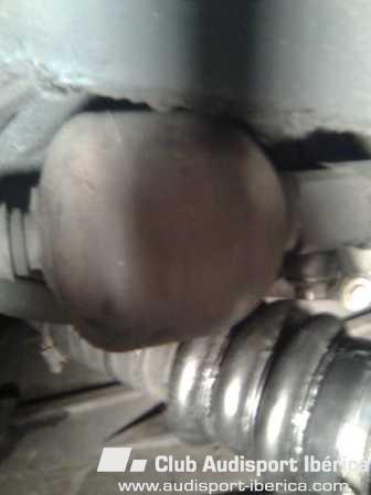

Hola, bueno pues la fuga de aceite esta localizada, es por uno de los sensores que hay debajo de la admision y el termostato. Mañana tratare de acceder al sensor, si no me tocara desmontar los dos radiadores.
El tema de los frenos me dice el mecanico que puede ser la bomba de freno o el acumulador de presion, no se por que pero me da que es el acumulador, probaremos a cambiarlo. Si fuera la bomba se puede reparar o hay que cambiarla?

como molan los mecanicos de hoy en dia, enseguida hay que abrir motor:::: vamos el precio base 3000 euros y seguro que se dan cuenta de la cagada cuando lo desmontan y aprietan esa bujia , le cambian la junta de la tapa de balancines te clavan la mano de obra y pa casa!!! :ranting2: :ranting2: :ranting2: :ranting2:
