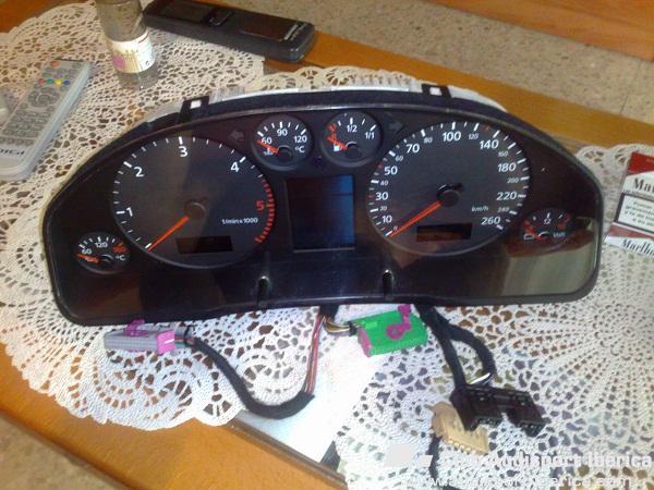

mikela4 Publicado 1 de Septiembre del 2011 Autor Denunciar Publicado 1 de Septiembre del 2011 En 1/9/2011 a las 20:15, sata dijo: Enhorabuena titan.Que bien sabe hacerlo uno mismo. Que quieres decir con que el cuadro tiene 3000 kms menos? Te marcara menos kms ahora? Es asi de facil truquear los kms? No me gustaria que fuese asi.Pregunto desde mi ignorancia al respecto.Me alegro por tu tempomat. Que no hombre, no...El cuadro de la imagen lo compre de un desguace y marca 3000km menos que lo que marca el mio,cosa que me va bien.No se pueden bajar asi de sencillo los km. Ahora si, si cojes un cuadro que marca mucho menos km recorridos que el tuyo,entonces es como si le bajaras los km. Pero que haces con la ficha tehnica del vehiculo, donde pone los km en las ITV's ? Un saludo ! Responder

mikela4 Publicado 2 de Septiembre del 2011 Autor Denunciar Publicado 2 de Septiembre del 2011 En 2/9/2011 a las 6:33, er bandio dijo: Mikel, acabo de ver el cuadro y me parece que va a ser complicado, el problema....el reloj digital, me ha extrañado lo de los relojes en blanco y las agujas en rojo, pero que me corrija CarlosA4B5 pero segun me comento, no se puede hacer funcionar el reloj o algo ASI, o es bastante mas complicado montar el cuadro. Lo dicho por mp, Mikel quedamos este sabado y lo miramos. S2 El reloj digital funciona ! Pude ponerlo en hora y setear la fecha! Me indica los voltios de la bateria y el deposito de gasoil.Me imagino que si pudiera arrancar me indicaria los rpm y los km/h. Y te aseguro que las esferas se encienden en blanco con agujas rojas.Yo le enchufe los 2 conectores que tiene mi coche,el verde y el azul.Lo unico es que la pantalla tiene algo menos de pixels y en la parte de arriba aparece una fuente de la que sale agua por todas partes .Esto es la falta del sensor de nivel del limpiaparabrisa.Ademas me aparece un mensaje en aleman,traducido: "ya veras en que te has metido" :lol2: Bueno,pues esto.Un saludo! Responder

JuanK_A64F Publicado 3 de Septiembre del 2011 Denunciar Publicado 3 de Septiembre del 2011 (editado) Si el cuadro que llevas empieza por 8D0 920 XXX y el que pones empieza igual no tienes problema, lo del reloj es autonomo y no tiene que ver nada para el funcionamiento del cuadro, y para cambiar los km, se hace con VAG TACHO... Te animo a que lo cambies, aunque lleva unos cuantos cables que conctar, yo lo hice y no me arrepiento nada...... cualquier cosa preguntamela y te echo una mano, pero verifica lo primero qe te digo.... PD: El manual de SPARK es muy bueno, yo lo monté con ese manual, pero al ser el mio RESTYLING tenia alguna cosa diferente pero EXCELENTE MANUAL... Editado 3 de Septiembre del 2011 por Carlos A4 B5 Responder

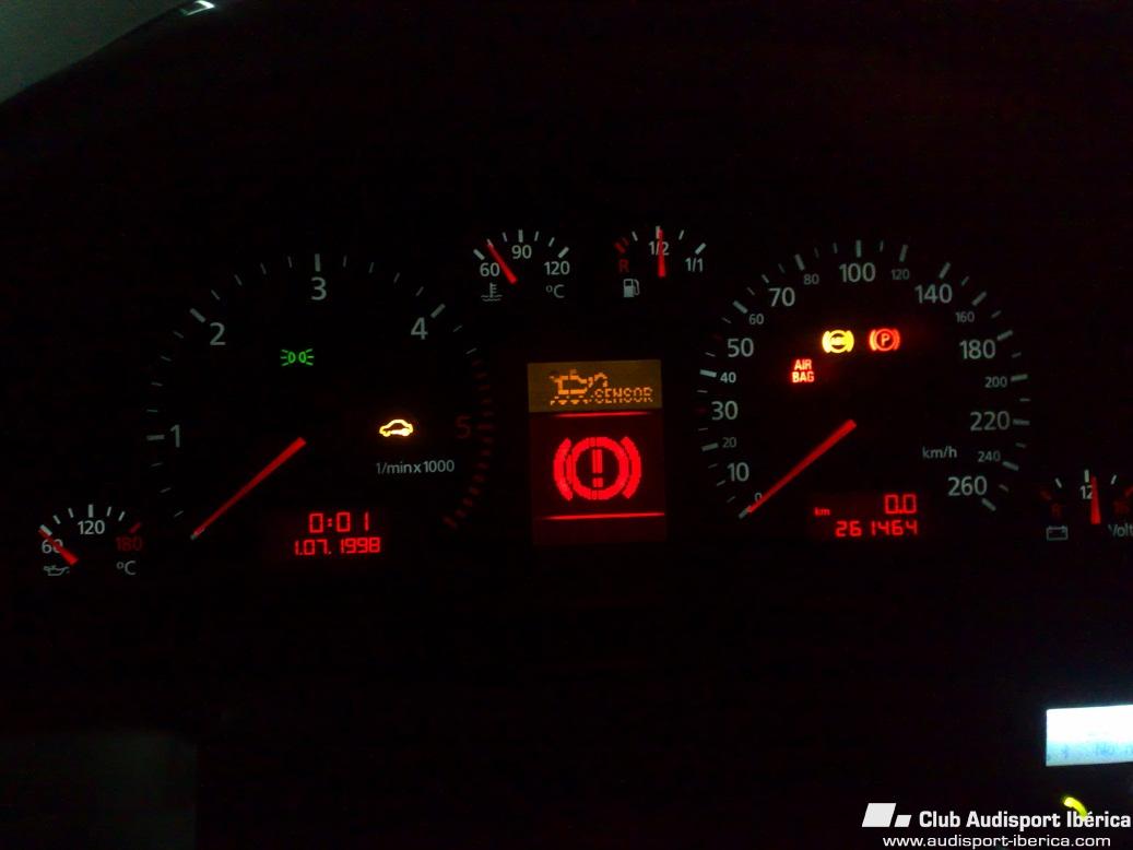

mikela4 Publicado 5 de Septiembre del 2011 Autor Denunciar Publicado 5 de Septiembre del 2011 (editado) En 4/9/2011 a las 9:50, Carlos A4 B5 dijo: Ese cuadro tiene pinta de ser un JEAGUER Tu si que lo sabes jejeje... es un JAEGER,si señor! Aqui va una foto,enchufado pero sin motor arrancado Como veis,funciona lo de gasoil,bateria,agua...Luego,lo tipico,tiene alguna rayadita el FIS(una vez instalado,ya intentare de arreglarlo,si no, lo cambio ),y el indicador de aceite no va por la falta del sensor.Tambien lo del limpia.El chivato aquel con la llavecomo me gustaria que no estuviera encendido... Un saludo! Editado 5 de Septiembre del 2011 por mikela4 Responder
