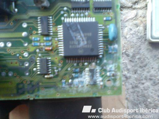

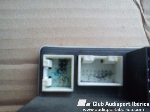

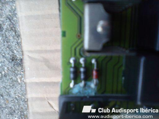

xrclasica Publicado 4 de Septiembre del 2011 Autor Denunciar Publicado 4 de Septiembre del 2011 Hola otra vez. A ver, el señor Carlos A4 B5 tenía toda la razón. He desmontado la bomba del cierre centralizado del maletero y estaba con dos de los tres conectores completamente llenos de roña y sales de esas que se forman con la humedad. También he desmontado la tapa de abajo de la bomba, ésa que entra a presión y buena parte del las conexiones del circuito impreso estaban también enguarrinadas de sales de ésas. Le he echado CRC limpiador de circuitos y con un cepillito de púas de latón (para que no arañe demasiado) le he dado un buen repaso. Aparentemente ha quedado limpio. En los pines que están en el lateral del circuito impreso donde entran los conectores, había también mucha m**** y lo he limpiado como he podido. Uno de los pines del conector más pequeño estaba casi como desprendido, como muy blandito y se movía para los lados... no sé, no me gusta. Después de limpiar todo lo mejor posible, he montado y conectado todo, pero seguía sin funcionar. Me temo que me va a tocar comprar una bomba del cierre. ¿Qué opinais?. Aparte de todo esto, ¿puede tener algo que ver que desde que me dejó de funcionar todo esto tampoco entra el Vagcom (lo he probado en otros coches sin problemas)?. A ver si consigo meter unas foticos. Responder
Dj Diego FM Publicado 4 de Septiembre del 2011 Denunciar Publicado 4 de Septiembre del 2011 yo antes de irme al desguace lo que haria seria repasar todas las soldaduras de la placa. he leido en el foro a algun usuario que le habia dejado de funcionar el cierre centralizado por culpa de las soldaduras, prueba a repasarlas y si no funciona o no tienes paciencia prueba a ir por otra al desguace,te recomiendo que la cojas igual a la tuya porque ya he visto en algun B5 que son diferentes. yo me pille una por 30 euros. un saludo!! Responder
JuanK_A64F Publicado 4 de Septiembre del 2011 Denunciar Publicado 4 de Septiembre del 2011 Correcto lo que dice el compañero, repasa todas las soldaduras y secalo con un secador para quitar humedad, pero te recomendaria que la sustituyas, puesto estará tocada algun condensador.... que referencia es la bomba? Responder

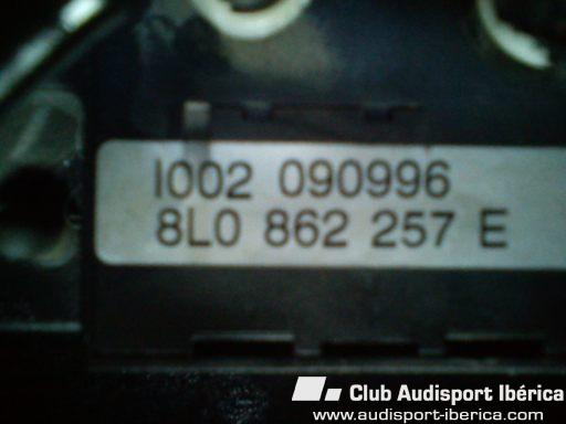

xrclasica Publicado 4 de Septiembre del 2011 Autor Denunciar Publicado 4 de Septiembre del 2011 Gracias, chicos. Hice una foto a la referencia: Responder
xrclasica Publicado 4 de Septiembre del 2011 Autor Denunciar Publicado 4 de Septiembre del 2011 (editado) Aquí van fotillos de los desaguisados Editado 4 de Septiembre del 2011 por xrclasica Responder
xrclasica Publicado 4 de Septiembre del 2011 Autor Denunciar Publicado 4 de Septiembre del 2011 Y otra más... Responder
xrclasica Publicado 4 de Septiembre del 2011 Autor Denunciar Publicado 4 de Septiembre del 2011 (editado) Poniendo la referencia de la bomba en google me ha salido esto: http://www.digakom.c...20862%20257%20E Pero mi coche sí lleva alarma y cierre con el mando de la alarma. Debe ser porque la alarma que llevo instalada lleva esas dos funciones, digo yo, a pesar de que la bomba del cierre no las incluya. Editado 4 de Septiembre del 2011 por xrclasica Responder
