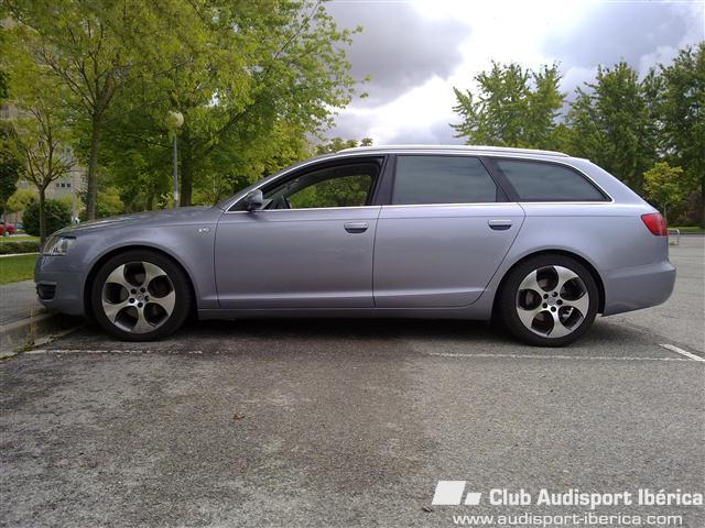

En 3/9/2011 a las 16:45, sankatakatan dijo:
Después de mucho tiempo leyendo e intentando tener la oportunidad de probarlo, me he bajado al coche armado con el portátil, el cable, una libreta y un metro.
Siguiendo los pasos de: http://www.ross-tech.com/vag-com/cars/levelcontrol.html,
a la lectura real de cada rueda (375 mm aprox. entre parte baja del paso de rueda y el eje de la rueda, en dynamic), le añado 15 mm, y le digo al programa que ésa es la lectura, con lo que corrige, y baja el coche 15 mm. Mido las cuatro ruedas y aprox. 260 mm.
He leído por ahí gente en Alemania que ha bajado 20 mm sin problemas pero yo he decidido bajar primero 15 y a ver...
La foto es de cómo se queda en modo dynamic aunque cuando se circula a más de 120 Km/h, según dijo Gonchito, todavía baja más.
Si alguien lo estaba pensando, funciona.
Cambié las llantas y neumáticos hace 4.000 Km y no alineé porque quería esperar a hacer la regulación de la neumática así que pasaré esta semana a alinear.
Un saludo.

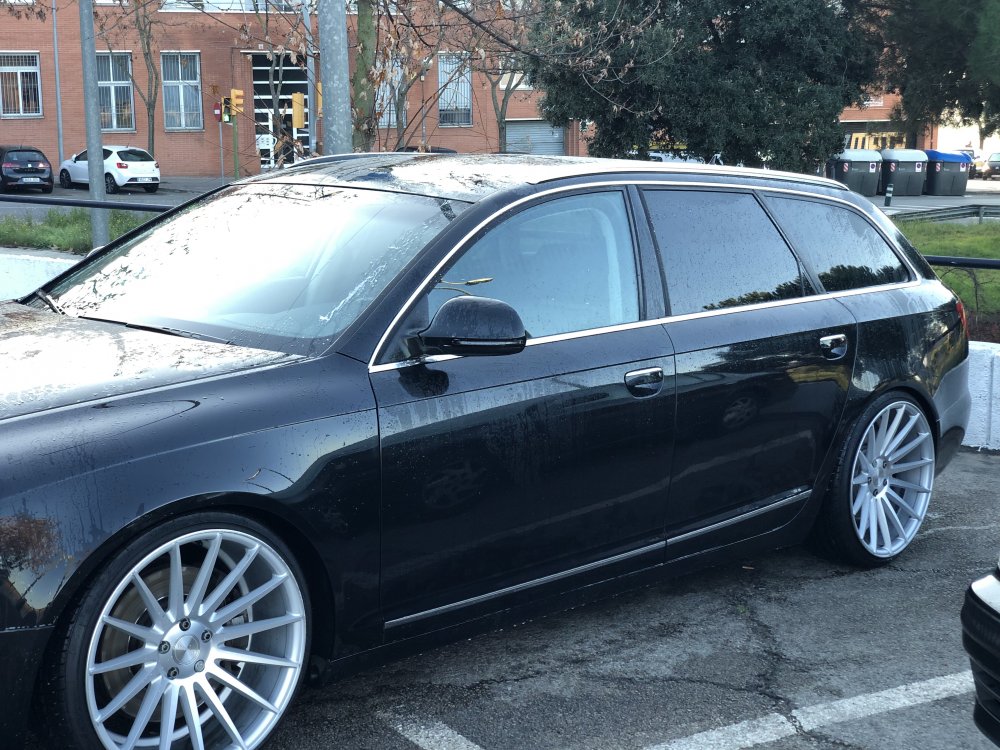

hace 27 minutos, tio_pepe dijo:
Las llantas son de 20?, has tenido que homologarlas?, estéticamente de los A6 más bonitos que he visto, el terror de los bordillos
Las llantas no hay que homologar.
hace 23 minutos, tio_pepe dijo:
Tienes razón, las cubiertas entonces
Las cubiertas con que sean equivalentes vale pero también se puede homologar un neumático, aunque si homologas un neumático es un jaleo el día de mañana.
hace 2 horas, tio_pepe dijo:
No he tenido que homologar es el equivalente de los de serie ahora aparco a medio metro de los bordillos

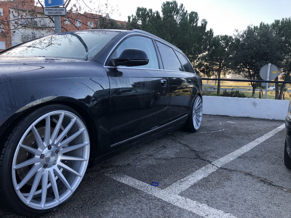

No la verdad lo llevaba más alto lo he bajado más por estética pero lo llevo en confort
Publicado (editado)
hace 13 horas, octanos98 dijo:
Impresionante ese tren de rodaje....excepto los tornillos, que piden unos embellecedores a gritos!!!
Vale que sean equivalentes, pero el código de carga??? yo necesito que sea 97 y en 20" no hay ningún neumático con ese código o superior en medidas equivalentes!!
Que medidas de llantas son? ancho?, et? te roza en algún sitio??
