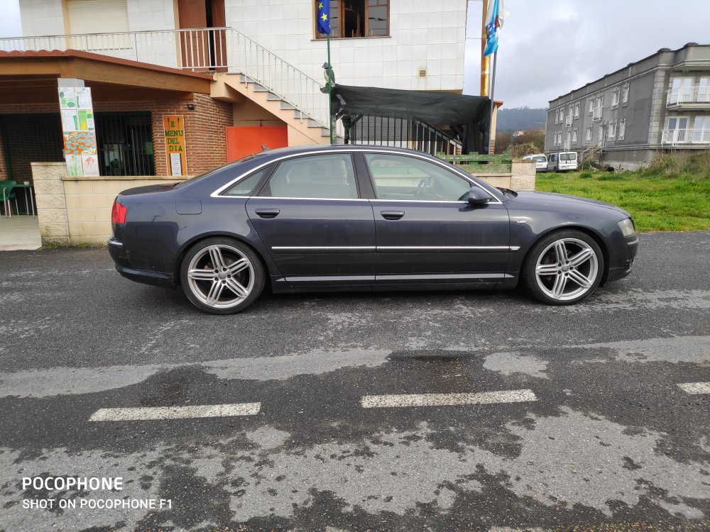

victormeu Publicado 2 de Marzo del 2020 Denunciar Publicado 2 de Marzo del 2020 En 13/12/2019 a las 18:30, Serjio dijo: https://www.ross-tech.com/vag-com/cars/levelcontrol.html Expand Hola Sergio, sabes si se puede hacer lo de bajar la suspensión con el obd eleven?? Muchas gracias, un saludo Responder
Serjio Publicado 4 de Marzo del 2020 Denunciar Publicado 4 de Marzo del 2020 En 2/3/2020 a las 20:33, victormeu dijo: Hola Sergio, sabes si se puede hacer lo de bajar la suspensión con el obd eleven?? Muchas gracias, un saludo Expand No tengo ni idea, la verdad. Responder
victormeu Publicado 4 de Marzo del 2020 Denunciar Publicado 4 de Marzo del 2020 En 4/3/2020 a las 11:28, Serjio dijo: No tengo ni idea, la verdad. Expand Vale, miraré éste finde y aviso si averiguo algo Responder
victormeu Publicado 20 de Marzo del 2020 Denunciar Publicado 20 de Marzo del 2020 En 4/3/2020 a las 13:45, victormeu dijo: Vale, miraré éste finde y aviso si averiguo algo Expand Hola Sergio ya conseguí bajar la suspensión neumática del Audi A8 con el OBD ELEVEN, Lo malo es que ahora tengo que terminar decodificar bien porque me da error solamente me deja en automático y en confort Responder
victormeu Publicado 20 de Marzo del 2020 Denunciar Publicado 20 de Marzo del 2020 En 20/3/2020 a las 17:53, victormeu dijo: Hola Sergio ya conseguí bajar la suspensión neumática del Audi A8 con el OBD ELEVEN, Lo malo es que ahora tengo que terminar decodificar bien porque me da error solamente me deja en automático y en confort Expand Responder
victormeu Publicado 21 de Marzo del 2020 Denunciar Publicado 21 de Marzo del 2020 En 20/3/2020 a las 17:53, victormeu dijo: Hola Sergio ya conseguí bajar la suspensión neumática del Audi A8 con el OBD ELEVEN, Lo malo es que ahora tengo que terminar decodificar bien porque me da error solamente me deja en automático y en confort Expand Después de andar unos metros con el me deja cambiar todos los modos,, Pero me aparece el fallo en el cuadro, y en el OBD eleven cuando voy a canal 5 para terminar me dice no está dentro del marco!!! Ya no sé qué hacer, alguien sabe como hacer? Gracias, Lo que está claro es que el OBD eleven hace lo mismo que el vagcom Responder
victormeu Publicado 4 de Abril del 2020 Denunciar Publicado 4 de Abril del 2020 En 21/3/2020 a las 16:22, victormeu dijo: Después de andar unos metros con el me deja cambiar todos los modos,, Pero me aparece el fallo en el cuadro, y en el OBD eleven cuando voy a canal 5 para terminar me dice no está dentro del marco!!! Ya no sé qué hacer, alguien sabe como hacer? Gracias, Lo que está claro es que el OBD eleven hace lo mismo que el vagcom Expand Solucionado suspensión rebajada 16 mm, y memorizada, hay que engañar al sistema, Responder
Serjio Publicado 10 de Abril del 2020 Denunciar Publicado 10 de Abril del 2020 En 4/4/2020 a las 17:35, victormeu dijo: Solucionado suspensión rebajada 16 mm, y memorizada, hay que engañar al sistema, Expand Como engañaste al sistema? Responder
victormeu Publicado 11 de Abril del 2020 Denunciar Publicado 11 de Abril del 2020 En 10/4/2020 a las 23:21, Serjio dijo: Como engañaste al sistema? Expand Cuando lo tengas al gusto de altura después de haberle hecho las operaciones de sumarle los milímetros de más y guardar y pasar por el paso 5 claro para que guarde la adaptación , después al final cuando lo tengas a tu gusto le pones los milímetros que marca de origen en mi caso 416 delante y 398 detrás, y guardar y listo Responder
davicillogti Publicado 25 de Octubre del 2020 Denunciar Publicado 25 de Octubre del 2020 En 11/4/2020 a las 10:04, victormeu dijo: Cuando lo tengas al gusto de altura después de haberle hecho las operaciones de sumarle los milímetros de más y guardar y pasar por el paso 5 claro para que guarde la adaptación , después al final cuando lo tengas a tu gusto le pones los milímetros que marca de origen en mi caso 416 delante y 398 detrás, y guardar y listo Expand ¿Con obdeleven se siguen las mismas instrucciones que con vag-com?quiero hacerlo con obdeleven y no se si sera igual. Al final le engañas poniendo lo mismo de serie pero en los 4 canales verdad? Osea primero poner todo con los mm de mas y cuando este hecho ¿Repetir todos los canales pero con las medidas de serie? Responder
