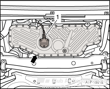

ximo@6 Publicado 9 de Septiembre del 2011 Denunciar Publicado 9 de Septiembre del 2011 (editado) pos tienes razón tolo no hay tal sensor de calidad diecese esto sobre la calidad de aceite: Audi A6 2005 > Cuadro de instrumentos, Ajuste de la calidad del aceite El valor para la calidad del aceite va unido al kilometraje máximo y al límite de tiempo máximo, y se modifica en el canal de adaptación 45. El factor depende del motor y puede variar entre 1 y 2. o sea que lo que nos cuentan de que el coche ve como esta el aceite y calcula mas o menos es un cuento chino... es un calculo que hace el coche dependiendo del motor, km y tiempo por esta media puedes llevar en el cárter agua que te dirá que todavía le quedan tantos km que hacer ya de paso pongo la foto del sensor de nivel y temperatura Editado 9 de Septiembre del 2011 por ximo@6 Responder
