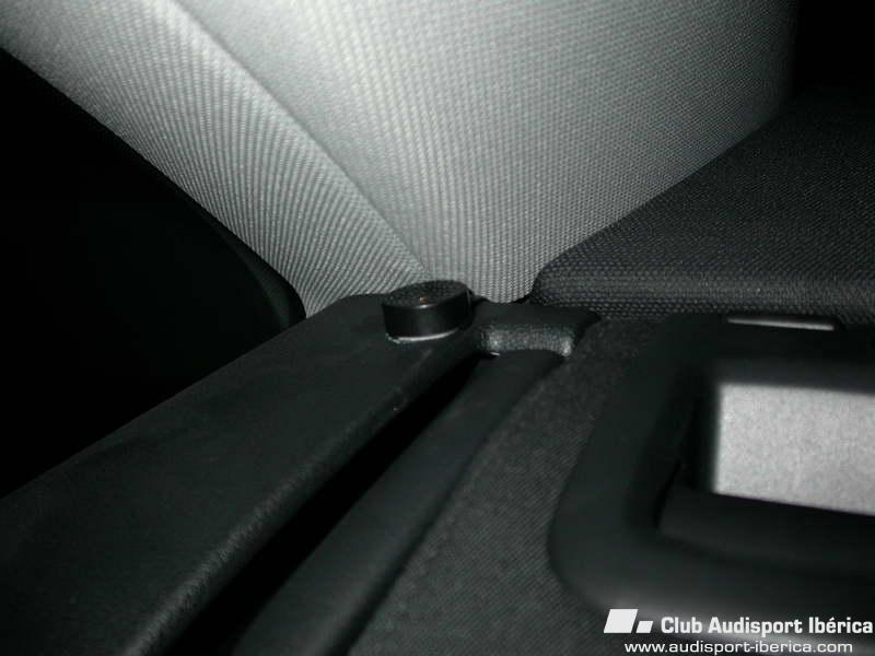

Cuasar Publicado 8 de Septiembre del 2011 Denunciar Publicado 8 de Septiembre del 2011 El altavoz inicialmente lo coloqué donde se puede ver en la foto. No lo recomiendo porque suena demasiado. Después lo coloqué debajo de la bandeja trasera del maletero para amortiguar el sonido y dejar de estar a la vista. Responder

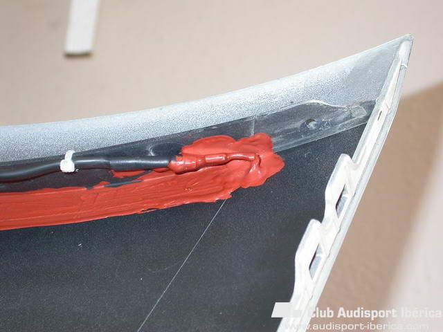

Cuasar Publicado 8 de Septiembre del 2011 Denunciar Publicado 8 de Septiembre del 2011 Esta foto no es del parachoques trasero, pero puede valer para ver lo que hice finalmente. Lo pinte con pintura plástica para impermeabilizar tejados para sujetar bien la cinta y evitar que con el tiempo se termine despegando, moviéndose o hacer mal contacto eléctrico por corrosión y evitar en el futuro posibles fallos debido a esto. Esta es del parachoques delantero y como ya dije, en ese lugar precisamente donde se ve en la foto, no funciona bien. Así que no lo toméis como referencia. Responder
