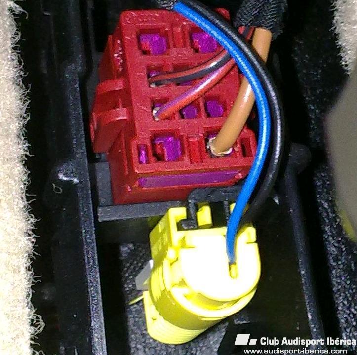

eas Publicado 4 de Septiembre del 2011 Denunciar Compartir Publicado 4 de Septiembre del 2011 He abierto las tapas negras bajo los asientos, me encuentro estos conectores, entre ellos uno amarillo que imagino que es del airbag. ¿Alguien podría decirme como se desconecta? He tirado hacia arriba y no lo he conseguido, imagino que tendrá truco o hay que usar alguna herramientas ???? Mi problema es que se me ha encendido el testigo en rojo del airbag en el cuadro. Gracias por vuestra ayuda. Responder Enlace al comentario Compartir en otros sitios web More sharing options...
eas Publicado 4 de Septiembre del 2011 Autor Denunciar Compartir Publicado 4 de Septiembre del 2011 AKI LES PONGO LOS CONECTORES BAJO LA TAPA NEGRA DE DEBAJO DE LOS ASIENTOS Responder Enlace al comentario Compartir en otros sitios web More sharing options...
danonino Publicado 7 de Septiembre del 2011 Denunciar Compartir Publicado 7 de Septiembre del 2011 buenas tardes, prueba con un alicate a cerrar las dos patillas que tiene en lo alto el conector amarillo y tira para arriba, seguro que sale, un saludo Responder Enlace al comentario Compartir en otros sitios web More sharing options...
LUIS BLASCO Publicado 11 de Septiembre del 2011 Denunciar Compartir Publicado 11 de Septiembre del 2011 antes de oprimir las pestañas con los alicates,quita el borne negativo de la batería,por seguridad Responder Enlace al comentario Compartir en otros sitios web More sharing options...
