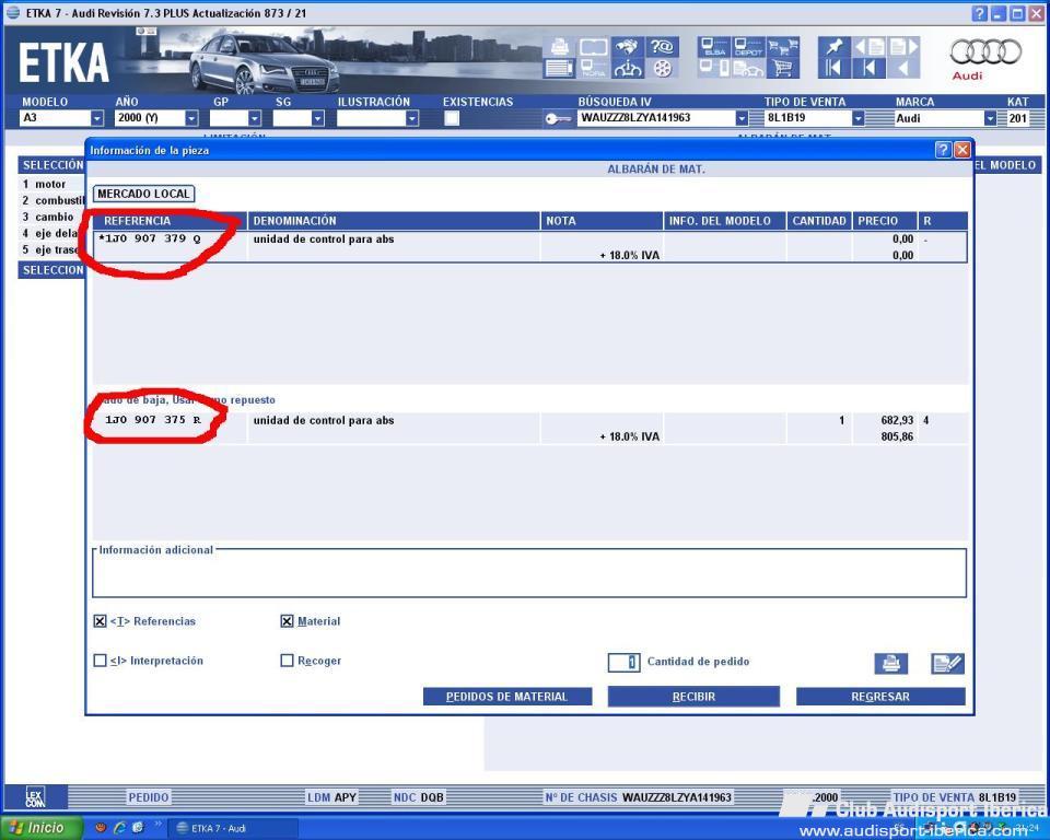

MICHELS3 Publicado 4 de Septiembre del 2011 Denunciar Publicado 4 de Septiembre del 2011 te dejo captura del etka,donde puedes ver la referencia equivalente que tambien te sirve,ya que la tuya ya no se fabrica,lo he marcado en rojo,te valen las dos, tanto la que llevas como la de abajo que es la pieza que sustituye a la tuya...precio 800 euros...depende del modelo valen algo mas o menos....por eso antes te dije 1000 euros redondeando... Responder
