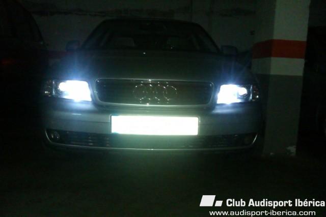

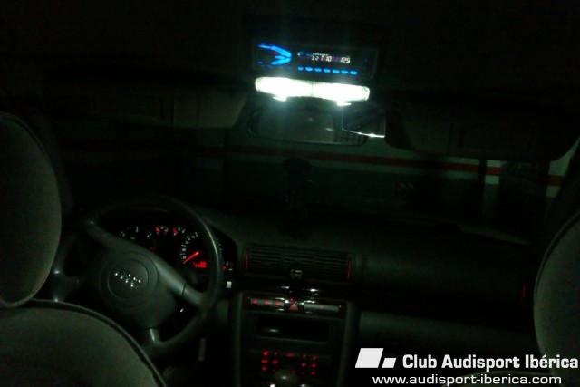

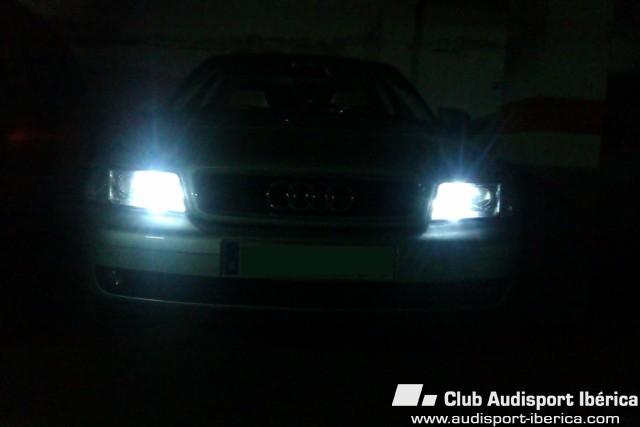

Psycop Publicado 9 de Septiembre del 2011 Denunciar Publicado 9 de Septiembre del 2011 Wenas! Yo hace muy poco he cambiado todas las luces interiores amarillentas por led's y ha quedado de arte. De paso he cambiado también las de posición y las de la matrícula y queda de lujo! Ha pasado incluso la ITV sin problemas. Los led's iluminan pero no dan amplitud por lo que no se pueden poner en las de cruce. Al menos es lo que tengo entendido. El Lunes le voy a poner dos H7 con luz blanca, distintas a las que tengo, por unos 35 € aproximadamente, porque ahora mismo al poner las de cruce se ve por un lado luz blanca de los leds y por otro amarillenta de cruce jejeje. Ahí van unas muestras con y sin flash de cómo ha quedado por si os sirve de ayuda El Lunes pondré las de cruce y os digo la marca y demás. Un saludo! Responder

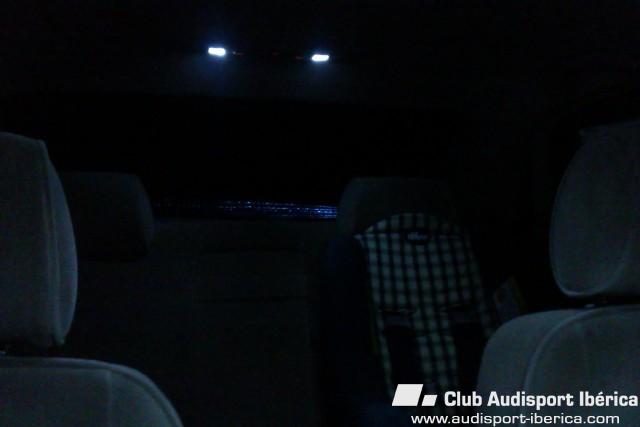

Psycop Publicado 9 de Septiembre del 2011 Denunciar Publicado 9 de Septiembre del 2011 Wenas! Lexes, publiqué sin ponerlas!! Perdón Ahí van, con y sin flash de la cámara del móvil. Las de interior parece que se ve poco, pero si lo véis en persona, la diferencia con las normales es abismal!! Un saludo! Responder

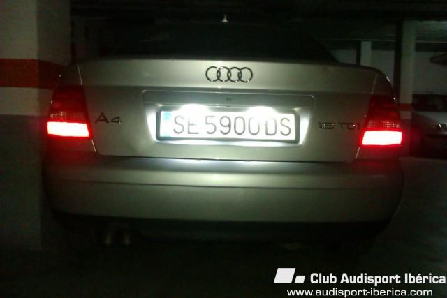

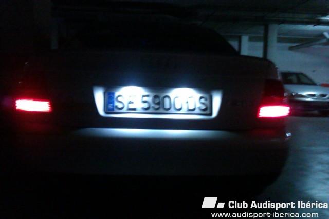

Psycop Publicado 9 de Septiembre del 2011 Denunciar Publicado 9 de Septiembre del 2011 Wenas de nuevo! Las traseras. No he quitado la matrícula porque sino, no se apreciaría la luz. Un saludo! Responder

zeimon Publicado 12 de Septiembre del 2011 Denunciar Publicado 12 de Septiembre del 2011 Wenas! Claro!! +1 Yo las tengo sólo en las de posición. Los led's para alumbramiento a larga distancia.... 0 Las que me traen mañana H7 no son de led's, imagino que son como las que habéis dicho. El haz de luz según me han dicho es totalmente blanca. A ver si es verdad Mañana os cuento! Hola Psycop. Oye una pregunta. ¿No te quedan demasiado azuladas las de posicion con los leds? Justamente ayer puse leds en posicion y me dio la sensacion que eran demasiado azules, lo digo mas que nada por los de verde que andan patrullando Responder
Psycop Publicado 12 de Septiembre del 2011 Denunciar Publicado 12 de Septiembre del 2011 Wenas! Que va, es totalmente blanca, al menos a mi juicio. A lo mejor en la foto no se aprecia totalmente bien. Probaré a hacer una foto con una cámara distinta a ver si es por el efecto de la lente Un saludo! Responder
zeimon Publicado 12 de Septiembre del 2011 Denunciar Publicado 12 de Septiembre del 2011 Jeje, no se a lo mejor soy yo que no estoy acostumbrado. En si la luz que sale del led es totalmente blanca, pero al reflejarse en el cromado toma tonos azulados. Pondre una foto esta noche para que lo veais Responder
