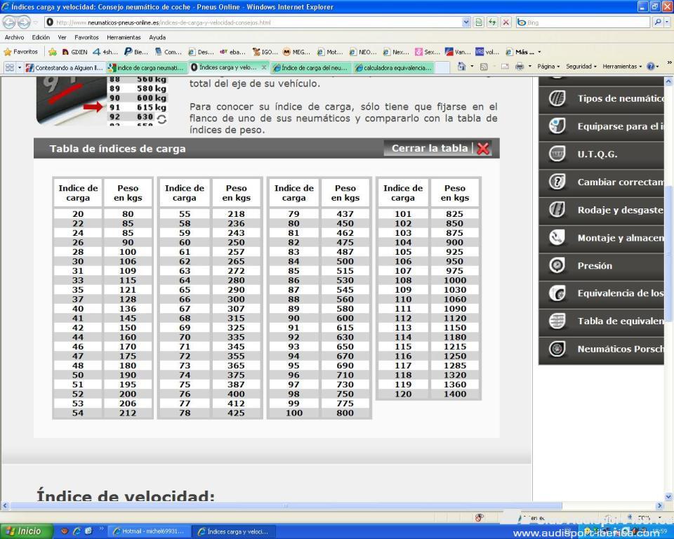

MICHELS3 Publicado 7 de Septiembre del 2011 Denunciar Publicado 7 de Septiembre del 2011 (editado) esto es muy interesante. Homologar un codigo de carga y velocidad inferior (el mio es 99Y) facilita encontrar neumaticos. COmentaste el proceso en algun hilo? P.D. Vaaaaaaleeeee si esta en mi ficha técnica, asi que debe ser equivalente :laugh: :laugh: hola de nuevo,esta vez si que me acuerdo de ti,como te dije en la conversacion del afeitado no lo recordaba,ya que hablo en muchos posts y me suelo acordar de gente que tiene firmas llamativas y no era el caso,de mi se acuerdan enseguida por la foto del coche amarillo,jaja si, lo hablamos en su dia en un hilo,pero te lo resumo enseguida,el codigo de velocidad de puede reducir hasta el que este por encima de la velocidad declarada por el fabricante,en mi caso mi s3 corre 238 km hora REALES de marcador son casi 260..por lo que podria haber homologado la letra V pero solo le baje a W(tenia Y en papeles)...y el indice de carga se puede bajar hasta lo permitido por el peso de eje..en el caso de mi s3 llevo 91 en papeles pero podria haberle bajado hasta 86,le baje a 88 ...hay una formula para sacarlo y saber hasta donde puedes bajar..es muy facil..cojes tu ficha tecnica y buscas el PMA de los dos ejes de tu coche...cojes el mas alto de los dos,que en mi caso era 1040 kg creo recordar y lo divides entre 2, en este caso daria 520 kg,cojes la tabla de indices de carga y buscas el que este igual o por encima del resultado...y ese es el maximo al que puedes bajar,homologando por supuesto...te adjunto la tabla y com puedes ver en ella si miras mi peso que eran 520 el que esta por encima era 86...y era hasta donde podia bajar homologando saludos P.D yo homologue justo por eso por que la medida que queria montar no la fabrican en 91 y en 88 si,ademas que a menos indice de velocidad y carga mas barato el neumatico,,,a la larga los 100 euros que vale se ahorran con creces... Editado 7 de Septiembre del 2011 por MICHELS3 Responder
JuanErre Publicado 7 de Septiembre del 2011 Denunciar Publicado 7 de Septiembre del 2011 La informacion genial. Mirare la ficha tecnica porque yo tengo 99Y y bajar un poco los indices ya me compensa con un solo cambio de neumaticos. Gracias!!!!!!! Responder
MICHELS3 Publicado 8 de Septiembre del 2011 Denunciar Publicado 8 de Septiembre del 2011 La informacion genial. Mirare la ficha tecnica porque yo tengo 99Y y bajar un poco los indices ya me compensa con un solo cambio de neumaticos. Gracias!!!!!!! vale si llevas 99 el tuyo deduzco que es un a6,el compañero que me cito el otro dia en este mismo post,lo hizo en su a6 y lo maximo creo recordar que se podia bajar a 92 en el a6,de todas formas mira la ficha tecnica y asi sales de dudas seguro...un saludo Responder
