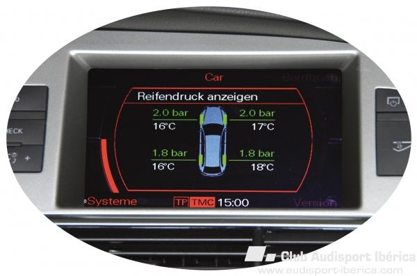

ISRAEL29 Publicado 6 de Septiembre del 2011 Denunciar Publicado 6 de Septiembre del 2011 ....podria haber instalado al coche algun sistema de deteccion de nivel bajo de aire en los neumanticos... Esto lo has dicho por simple comparativa o realmente es posible instalar a posteriori este dispositivo (extra de audi A6 del 2007 ?), si es que era una opción en su momento... Creo que es interesante pues con lo que pesa el coche, entoy pensando que igual la rueda se va abajo segun como, mas rapido de los normal y un chivatillo (MMI, cuadro ?) no estaria nada mal por temas de seguridad de los ocupantes. Alguien sabe algo al respecto de esta opción ? Gracias y saludos, Referente a si es posible la reequipación del control de presión de neumáticos es que si es posible, pero muy costosa. Os pongo el enlace del Kit completo, la instalación es como siempre, elaborada pero posible. http://www.stagemotion.com/index.php?page=shop.product_details&flypage=shop.flypage&product_id=1030&category_id=131&manufacturer_id=0&option=com_virtuemart&Itemid=27 SALU2 Responder

ISRAEL29 Publicado 6 de Septiembre del 2011 Denunciar Publicado 6 de Septiembre del 2011 (editado) Referente a si es posible la reequipación del control de presión de neumáticos es que si es posible, pero muy costosa. Os pongo el enlace del Kit completo, la instalación es como siempre, elaborada pero posible. http://www.stagemotion.com/index.php?page=shop.product_details&flypage=shop.flypage&product_id=1030&category_id=131&manufacturer_id=0&option=com_virtuemart&Itemid=27 SALU2 Interesante pero efectivamente, caro, pues el kit se va a 700€ mas luego la instalacion... Por cierto, este tipo de sensores llevan algun tipo de pila/bateria en el tapon ?, si es asi supongo que avisaria de alguna forma, no ? Los emisores que van dentro de la rueda, tienen una batería. Por eso es recomendable comprarlos nuevos y no de segunda mano, el resto del material mirando en ebay.de se encuentra, pero la instalación es laboriosa, ya que hay que desmontar las 4 ruedas y montar los emisores, luego los receptores en cada paso de rueda, etc… Pero se puede hacer… SAlu2. Editado 6 de Septiembre del 2011 por ISRAEL29 Responder

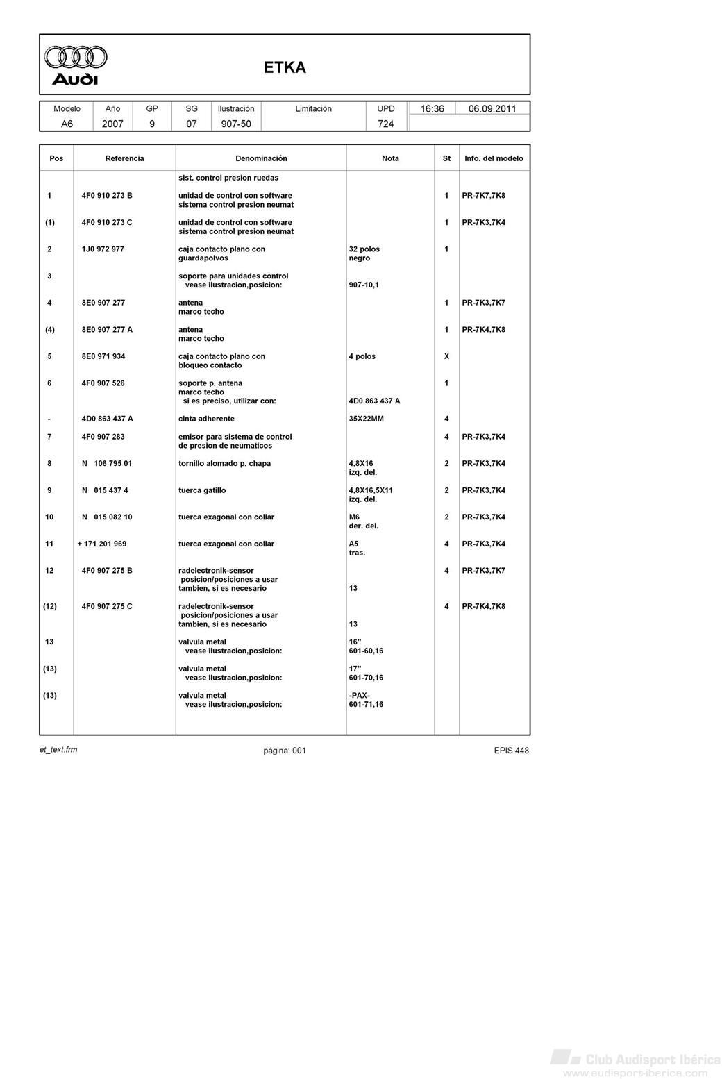

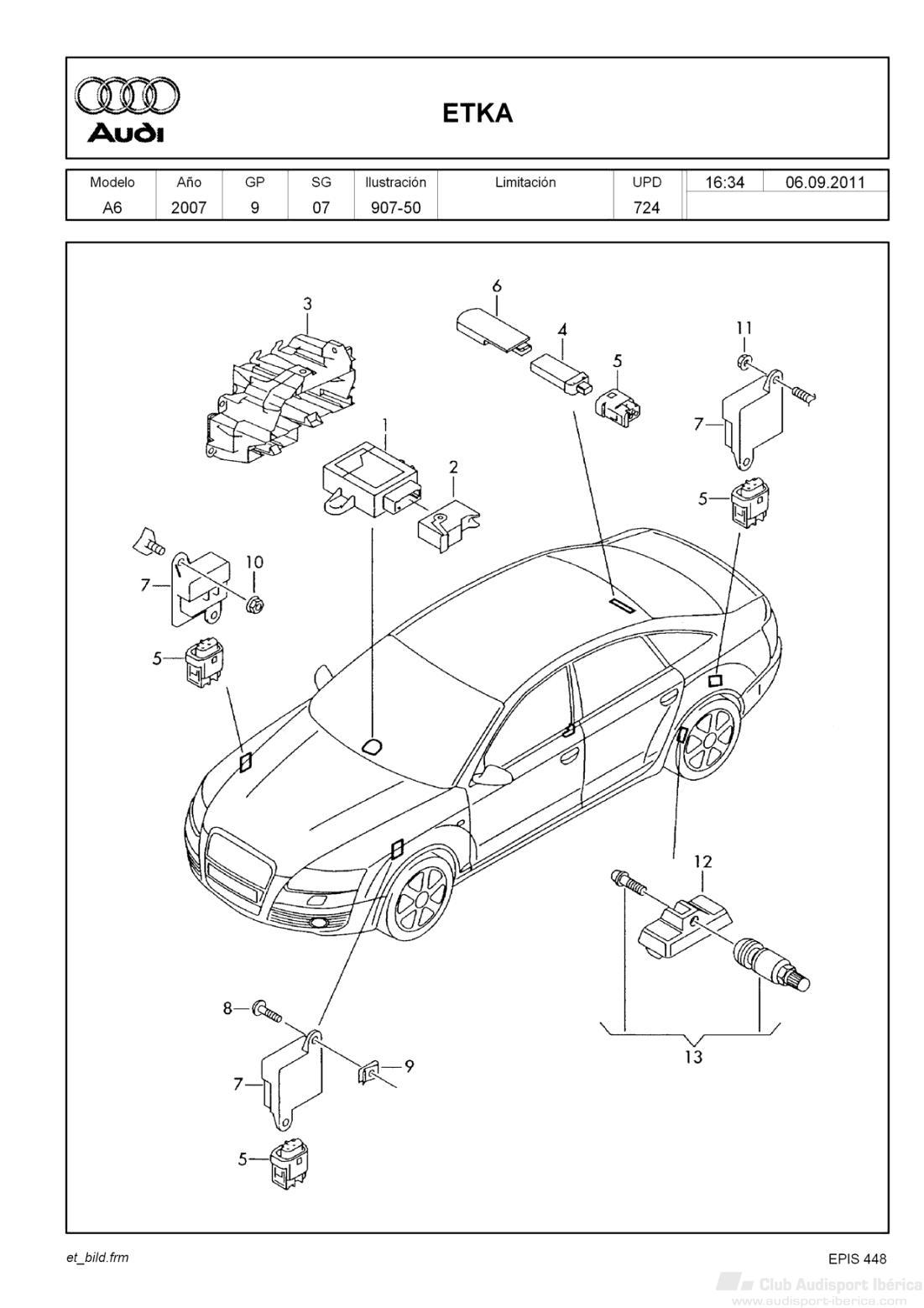

ISRAEL29 Publicado 6 de Septiembre del 2011 Denunciar Publicado 6 de Septiembre del 2011 (editado) Os adjunto la información sobre el control de presión del ETKA. Editado 6 de Septiembre del 2011 por ISRAEL29 Responder

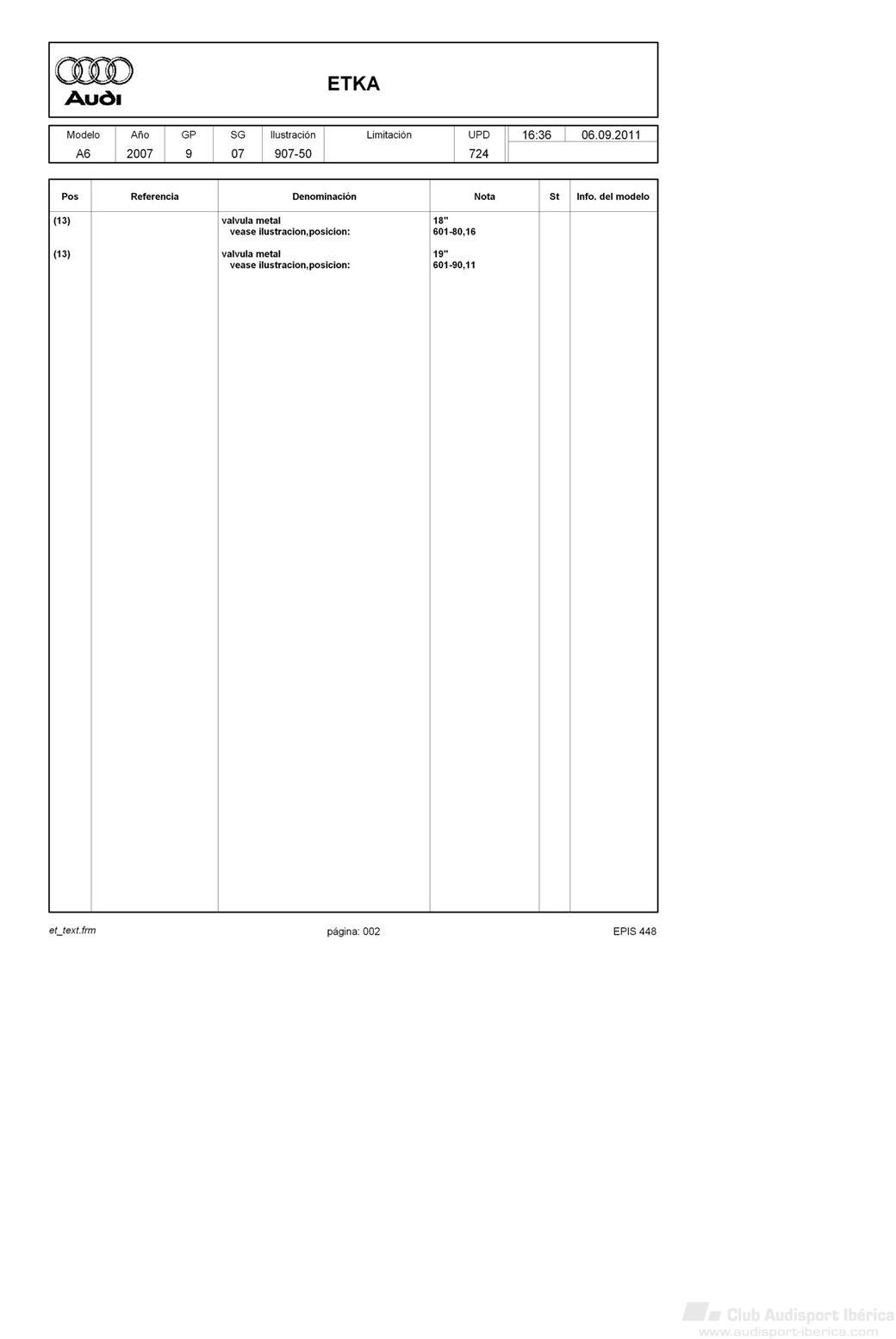

ISRAEL29 Publicado 6 de Septiembre del 2011 Denunciar Publicado 6 de Septiembre del 2011 Hay van las referencias… Salu2 Responder
ISRAEL29 Publicado 6 de Septiembre del 2011 Denunciar Publicado 6 de Septiembre del 2011 Lo que falta de referencias. Salu2 Responder
ISRAEL29 Publicado 6 de Septiembre del 2011 Denunciar Publicado 6 de Septiembre del 2011 (editado) Lo que hace falta es: • 4 Emisores interiores de rueda REF: 4F0 907275 B,C • 4 Receptores para el paso de rueda REF: 4F0 907283 • 1 Unidad de Control Principal REF: 4F0 910273 B,C • Set de Cableado completo KUFATEC PRECIO 99€ + ENVIO La antena de marco de techo es para contralar la rueda de repuesto, que yo en particular omitiría de la reequipación, para ahorrar costes, ya que no es fundamental y no es necesaria. P.D. ME ESTOY PICANDO CON EL TEMA, YA VEREMOS… Salu2. Editado 6 de Septiembre del 2011 por ISRAEL29 Responder
