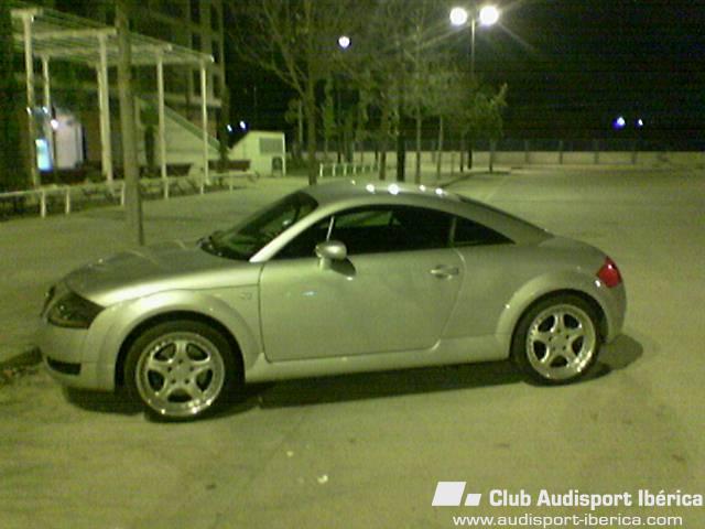

me llamo Paco de Valencia y acabo de comprar un TT mk1. Es del 99, 1.8T 180 cvs, gris plata, 117.000 kms demostados (conozco al dueño mucho tiempo). LLeva mucho equipamiento y aqui viene una duda:
- Como vereis en la foto, lleva unas llantas 18 bastante bonitas y segun tengo entendido lleva suspensiones SLine pero lo veo muy alto. ¿Puedo conservar los amortiguadores que se ven en buen estado y cambiar muelles para bajarlo¿ Si es asi ¿que marca de muelles y donde puedo comprarlos a buen precio (aunque sea online).

En cuanto al tema de suspension, si que puedes cambiar solo muelles dejando el amortiguador de serie, no es que sea lo mas apropiado pero bueno. En cuanto a marcas tienes de todo, desde Bilstein, KW, Eibach, Koni... No se exactamente cuanto lo quieres bajar o asta que punto eres exigente con el comportamiento del coche pero depende que muelles pongas puede que lleges a notar que los amortiguadores trabajan peor. Yo estoy totalmente en desacuerdo con el tema de cambiar solo muelles, por tanto mi consejo es que por un poco mas cambiar amortiguador y muelle.
