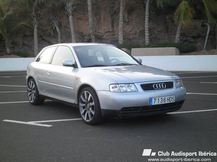

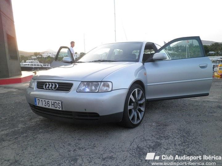

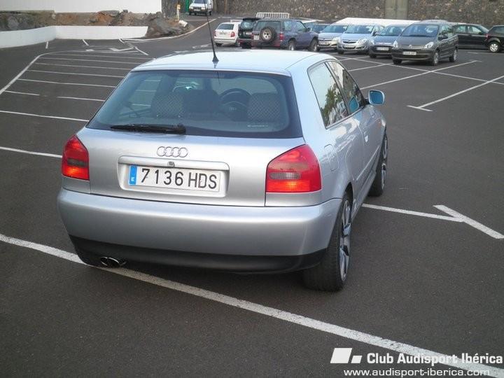

Fabi Meilan A3 Publicado 6 de Septiembre del 2011 Autor Denunciar Publicado 6 de Septiembre del 2011 sisi....las llantas cambian por completo un coche.....yo con las mias tambien le di un cambio tremendo al coxe.....ahora estoi esperando a encontrar unos muelles buenos y baratos para bajar 3 o 4 cm Responder
Fabi Meilan A3 Publicado 6 de Septiembre del 2011 Autor Denunciar Publicado 6 de Septiembre del 2011 . Responder
MICHELS3 Publicado 6 de Septiembre del 2011 Denunciar Publicado 6 de Septiembre del 2011 (editado) toma te dejo captura del elsawin,te toca cada 90 mil tambien que te cambien el rodillo tensor,ya que viendo los pilotos veo que tu coche es pre-restyling,como el mio... saludos Editado 6 de Septiembre del 2011 por MICHELS3 Responder
