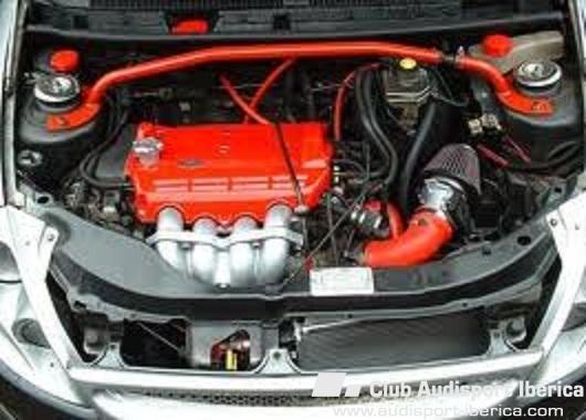

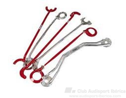

vwgolf Publicado 6 de Septiembre del 2011 Denunciar Publicado 6 de Septiembre del 2011 Buenas noches a todos, el A4 B8 lleva barra estabilizadora tanto en el eje delantero como en el trasero. Otra cosa es que con el paso de los km se haya podido ir el paralelo a nuestro vehículo, esto lo vemos por la forma que en que están desgastadas las ruedas viejas, también es verdad que a mayor ancho de rueda como es tu caso TRATA DE ARRANCARLO!! es más fácil que el coche pierda el paralelo debido a la mayor superficie de contacto de la rueda con el suelo y por consiguiente, los mayores esfuerzos a que son sometidos todos los elementos de la dirección y de la suspensión. También influye una correcta presión en los neumáticos que debemos comprobar cada cierto tiempo. Si observáis que gastan mal las ruedas cuando las cambiéis en este caso es conveniente hacer un paralelo o alineado de la dirección. Lo que comentas como barra estabilizadora en realidad son barras de refuerzo de suspensión que van montadas sobre cada torreta de la suspensión y su principal misión es la inmovilizar las torretas de la suspensión del chasis para que no abran durante la marcha y de esta forma proporcionan una mayor rigidez al chasis evitando que se pierdan las cotas del paralelo: Un saludo. Responder
