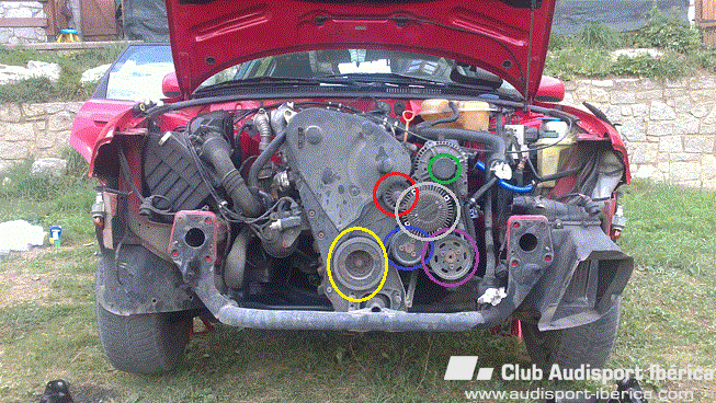

4A_gnilyts_idua Publicado 8 de Septiembre del 2011 Autor Denunciar Publicado 8 de Septiembre del 2011 xrclasica me podrias poner algun enlace o decirme la referencia o alguna pagina donde vendan ese rodillo tensor que tiene la llave 13?esque se han confundido y me han traido el de la bomba,y ya nose como se llama exactamente.porque esta la polea inversion/guia correa poli v y la polea tensadora,correa trapezoidal con dentado interior,mira echa un vistazo aqui haber si me pudes decir cual es exactamente ese rodillo tensor del que hablamos y estoy buscando: http://www.oscaro.es/catalogo.asp?ID_OSC_TYPES=682&ID_OSC_LEVELS=824&resolution=937#c702429v muchas gracias,un saludo. Responder
4A_gnilyts_idua Publicado 8 de Septiembre del 2011 Autor Denunciar Publicado 8 de Septiembre del 2011 Es esto?es el tensor y el muelle una sola pieza?o es por separado?: http://www.recambiosviaweb.com/m5/d3485/c5310/l40916471/i62030/tensor-de-correa-correa-poli-v-audi-a4-avant-8d5-b5-19-tdi-90cv.html Muchas gracias,un saludo! Responder

xrclasica Publicado 11 de Septiembre del 2011 Denunciar Publicado 11 de Septiembre del 2011 Hola. Lo suyo es comprar el rodillo suelto, porque el muelle ese que lleva detrás, lo que hace es apretar el rodillo negro ese contra la correa para que esté tensa. Si está roto el muelle, se queda el rodillo sin ninguna tensión, se queda como colgando y lo mueves con la mano para un lado u otro sin esfuerzo, mientras que si está el muelle bien, para mover el rodillo tienes que usar la llave de 13 y hacer fuerza. Además, lo que suele estropearse es el rodillo, y si lo desmontas, lo sujetas por la parte interior metálica (el rodamiento) y lo giras con fuerza, si suena un ruido de rozamiento, es que el rodamiento está hecho polvo. Otra cosa, el otro día dije que la correa del A.A. era con dientes por dentro. Pues no señor, el otro día eché un ojo y resulta que también es poli-V. Disculpas y un saludo. Responder
4A_gnilyts_idua Publicado 13 de Septiembre del 2011 Autor Denunciar Publicado 13 de Septiembre del 2011 Hola xrclasica:losiento no he podido responder antes!el coche tiene la polea del alternador partia y el tensor partio q ni tensa,me ha dicho el mecanico que el tensor esta gripado y que lo compre entero(con muelle incluido)y se lo lleve,asi que asi andara de chungo,de todas maneras lo mirame y te dire si hace lo que dice!respecto a lo del alternador...me ha dicho el mecanico que al tener la polea partia se ha ido cargando el tensor poco a poco hasta q se a ido!y nada ya te contare que es lo que va pasando..ahora mismo voy al taller a ver el tensor,te cuento...muchas gracias,un saludo! Responder
4A_gnilyts_idua Publicado 13 de Septiembre del 2011 Autor Denunciar Publicado 13 de Septiembre del 2011 (editado) Este es el tensor que le montado al final!me ha costado el mismo precio!el rodillo no lo vendian suelto y creo que el muelle esta partido tambien!nose ni como me seguia dando esa potencia el coche... http://www.oscaro.es/ficha.asp?ID_OSC_LEVELS=824&ID_OSC_TYPES=682&ID_GENERIC_ARTICLES=541&ID_ARTICLES=2510073 xrclasica:si por casualidad vuelves a mirar las correas por lo que sea...fijate en la correa del aire acondicionado haber si es la 853 o la 855!si tienes el mismo coche que yo!un saludo,muchas gracias. Editado 13 de Septiembre del 2011 por FORFE Responder
xrclasica Publicado 13 de Septiembre del 2011 Denunciar Publicado 13 de Septiembre del 2011 (editado) Este es el tensor que le montado al final!me ha costado el mismo precio!el rodillo no lo vendian suelto y creo que el muelle esta partido tambien!nose ni como me seguia dando esa potencia el coche... http://www.oscaro.es...RTICLES=2510073 xrclasica:si por casualidad vuelves a mirar las correas por lo que sea...fijate en la correa del aire acondicionado haber si es la 853 o la 855!si tienes el mismo coche que yo!un saludo,muchas gracias. Hola. Pues ya no te lo puedo decir hoy, porque cuando estoy leyendo tu post ya es de noche y no puedo verlo en el coche. De todas maneras, da igual que sea 855 que 853, porque es tan poca la diferencia, que el recorrido del tensor de la correa del AA lo puede compensar sin problemas. De todas maneras, en origen sí que venden suelto el rodillo del tensor de la correa del alternador. Un saludo y síguenos contando. Editado 13 de Septiembre del 2011 por xrclasica Responder
4A_gnilyts_idua Publicado 16 de Septiembre del 2011 Autor Denunciar Publicado 16 de Septiembre del 2011 (editado) Hola xrclasica losiento no he podido responder antes!!la correa no te preocupes solo era para ver si llevaba una u otra,muchas gracias!la polea del alternador nise movia,el rodillo tensor estaba partido y como tu decias el muelle estaba bien,pero no he podido montarle solamente el rodillo xq no lo encontraba suelto y lo he tenido que comprar entero ya que me voy de viaje y no podia esperar!!me salio 80€ el tensor!las 3correas estaban medio que...ni se veia los dibujos y se notaban la fila de dientes,la correa de distribucion estaba agrietada que nose ni como estaba rodando todavia(de la marca audi)...le cambie tambien el rodillo y tensor de distribucion,la polea del alternador,el tensor entero,la correa del alternador y del aire acondicionado!todo me ha salido por 380€!creo que es un buen precio!luego me entregaron el coxe e iba perfecto y cuando llegue a mi casa al girar para aparcar pegaba eso unos trompicones en la direccion!!!fui al taller y lo que le pasaba era que no tenia nada de liquido de direccion!ese era el ruido que hacia al girar!le echamos liquido y parece que va perfecto el coche!y nada ahora mismo le echo 100km al coche y va perfecto,va mas suave y se nota un monton todo lo que hecho!!y ahora nos vamos para almeria a disfrutar de la carretera y del paisaje y de las vacaciones que todavia no las he tenido!un saludo a todos y muchas gracias por toda la ayuda que me habeis prestado una vez mas!en especial a xrclasica!eres un maquina!un saludo y muchas gracias! Editado 16 de Septiembre del 2011 por FORFE Responder
