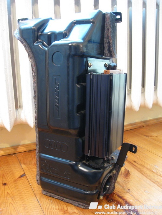

manopollo Publicado 6 de Diciembre del 2012 Denunciar Publicado 6 de Diciembre del 2012 Hola compy as echo un magnifico trabajo, me quito el sombrero ante ti. Y aparte te salio económico y original y as ganado en calidad de sonido. Lo sullo hubiese sido pero seria muy difícil de encontrar de segunda mano. Es el subwoofer que trae original mi allroad, el subwoofer que trae mi coche es bosé al igual que los altavoces de las puertas. Lo bueno del subwoofer bosé es que trae una pequeña etapa de potencia incorporada, mira una foto que buscado en Internet ya que tengo el coche en el garaje y hace mucho frió para bajar y hacerle una foto jejeje. Mira el que te hablo que trae mi coche es exactamente al este de la foto. Un saludo. Responder
luisfm Publicado 8 de Diciembre del 2012 Autor Denunciar Publicado 8 de Diciembre del 2012 Pues sí ojalá por un poco mas de dinero hubiese encontrado ese cajón y el conjunto de altavoces bosé que lo acompañan, pero como bien dije se quedó genial y el dueño super contento Responder
