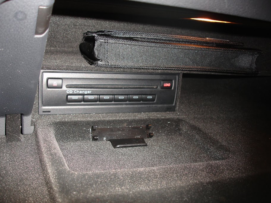

chollo Publicado 8 de Septiembre del 2011 Autor Denunciar Compartir Publicado 8 de Septiembre del 2011 Hola Kolari, y gracias por responder. A ver, las fotos ya las he publicado en el foro de presentaciones, y como no se que pasa, que no veo en mi menú de panel de control nada para poner la firma, pues de momento así queda. El enlace con las fotos en el foro de presentaciones es este: Presentación con fotos. Además te pongo estas para ver el equipo que monta el nene, que seguro habrás visto un millón de veces, pero así aseguro que hablamos de lo mismo: Ahora, si dispones de un minuto, y teniendo en cuenta que es mi primer Audi, que llevo con él 2 semanas y un total de 250 Km. y que no tengo ni idea de la jerga y nombres de los equipos que montan, a ver si me aclaras que es unit-head original con FBAS mas tv analógica y/o digital (aunque supongo que será un equipo original superior al que tengo, porque el que trae no tiene Tv), y también esto AMI / DENSION GATEWAY 500 / XCARLINK de audio y si quieres soluciones de audio y video que conmutan con el botón del navi otra vez el Xcarlink o similar pero el completo con audio mas video, que para que veas que he utilizado el buscador y he ido leyendo bricos por ahí, a ver si acierto alguna: AMI.- Supongo que será el Audi Media Interface, que viene siendo ese aparatito que veo en algunas fotos en la guantera, con un cajetín para guardar el dispositivo (ipod, HD, etc...) que ofrece salida para IPOD/Iphone y USB. Creo que es muy caro para lo que ofrece (creo recordar que lei que valía sobre 300€), si no es más que MP3. DENSION GATEWAY 500.- También muy nombrado por los foros, pero no ofrece video, como bien reflejas. XCARLINK.- Creo que es una página web especializada en la venta de dispositivos para hacer lo que busco. Bueno, me he leído un post muy interesante que han hecho dos foreros, 156sw y Boboesponja Montaje interfaz Audio-Video, pero como he visto en alguno de los montajes que tenían también el AMI, pues, que no quiero meter la gamba y prefiero preguntar qué equipo puedo montar con mi configuración para hacer lo que hacen ellos en ese hilo. Responder Enlace al comentario Compartir en otros sitios web More sharing options...
