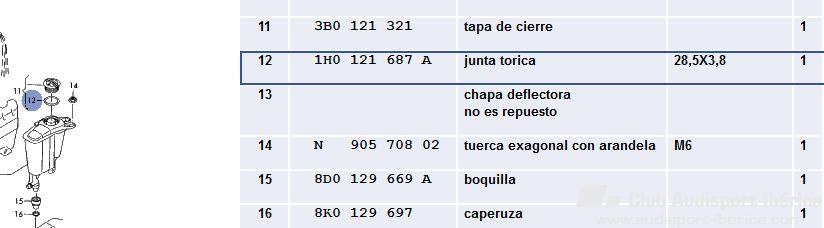

Bien, ayer me fijé que en el tapón del vaso de expansión no llevo ninguna junta, pero en etka especifica que si deberia llevarla. Por eso pido a los que no les consuma el coche nada de anticongelante, que me hagan el favor de abrir ese tapon y mirar si lleva una junta, o no. (Hacerlo con el coche frio, no sea que os escaldeis las manos)

Nada, que no vais a encontrar ninguna junta porque la que sale en el diagrama del etka hace referencia a la goma que va dentro del tapón. Si mirais bien, si que está.
