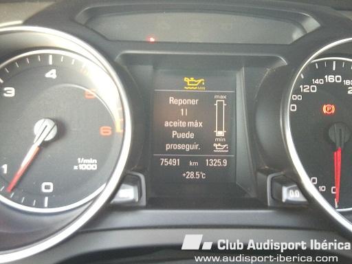

Anakyn Publicado 8 de Septiembre del 2011 Denunciar Publicado 8 de Septiembre del 2011 No me había pasado nunca , no veo manchas de aceite ni nada , como una imagen vale mas que mil palabras : Responder
jESUS 74 Publicado 8 de Septiembre del 2011 Denunciar Publicado 8 de Septiembre del 2011 No me había pasado nunca , no veo manchas de aceite ni nada , como una imagen vale mas que mil palabras : pues en el mio tambien me paso lo mismo,apure para hacerle el aceite en el conce y tambien me salio lo mismo.. Responder
JOSE32 Publicado 8 de Septiembre del 2011 Denunciar Publicado 8 de Septiembre del 2011 Es normal, tranqui que no pierde, a mi también me ha pasado, y con el anterior A6 también y a casi todos los que conozco de por aquí, según me dijo un mecánico del conce una vez, para que lubrique bien ha de dejar restos de aceite por todas las piezas y por eso se va consumiendo..........pues vale jajajaja No te preocupes que es normal, con una botellita de litro para ir rellenando lo tienes solucionado, cuando avisa es muy poco lo que le falta, pero avisa con muchísima antelación. Responder
audiako Publicado 8 de Septiembre del 2011 Denunciar Publicado 8 de Septiembre del 2011 A ver si lo que te pasa es relacionado con esto:Campaña error nivel aceite Responder
Anakyn Publicado 8 de Septiembre del 2011 Autor Denunciar Publicado 8 de Septiembre del 2011 Pues que en unos 15.000 Km , se haya chupado un par de litros de aceite , me parece mucho . Responder
Alex-A5 Publicado 9 de Septiembre del 2011 Denunciar Publicado 9 de Septiembre del 2011 Mas vale que trague algo mas de aceite y quede todo bien lubricado que no que falte y gripe cualquier pieza. Opino lo mismo que el compañero JOSE32 suele pasar lo de rellenar algo de aceite y mas cuando lo llevamos para tantisimos km. En mi anterior A3 tambien me pasaba, le añadia y a seguir. Saludos Responder
labombadiesel Publicado 13 de Septiembre del 2011 Denunciar Publicado 13 de Septiembre del 2011 Anakyn, no recuerdo si el tuyo es un 3.0 o un 2.0 tdi, pero sea cual sea no es normal por lo menos en el 3.0 tdi, ya que a mi en los 30000 kms que hay entre cambios de aceite nunca me ha pasado eso y chuparse 2 litros de aceite en 15000 kms no es normal aunque tampoco es súper preocupante. ¿Lo tienes reprogramado o con una cec?, porque si es así debes plantearte cambiar aceite y filtro de aceite cada 15000 kms al igual que el filtro del aire. Con el calor que ha hecho, si le has dado caña teniéndolo apretado entraría dentro de lo posible que se hubiera chupado el motor o el turbo ese aceite, pero tras rellenarlo vigila a menudo el nivel ya que si aumenta el consumo de aceite puede ser que lo este quemando y en un motor turbo todos sabemos por donde se quema más aceite y que suele señalar ese incremento en el consumo de aceite... Responder
