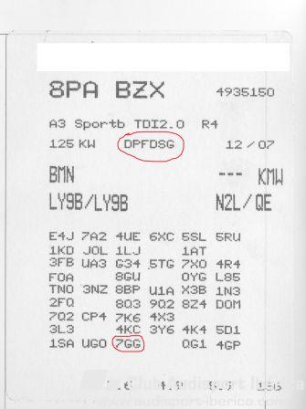

Siaükia Publicado 8 de Septiembre del 2011 Denunciar Publicado 8 de Septiembre del 2011 Acrobat reader no lleva nuestro coche. Algunos si montan DPF y tienes que mirar esto: http://www.audisport-iberica.com/foro/index.php?/topic/219012-truco-para-saber-si-tu-a3-diesel-monta-dpf/ Responder

Cardelino Publicado 8 de Septiembre del 2011 Denunciar Publicado 8 de Septiembre del 2011 Acrobat reader no lleva nuestro coche. Algunos si montan DPF y tienes que mirar esto: http://www.audisport-iberica.com/foro/index.php?/topic/219012-truco-para-saber-si-tu-a3-diesel-monta-dpf/ Yo un día lleve a un acróbata leyendo en mi coche.... Responder
Cardelino Publicado 9 de Septiembre del 2011 Denunciar Publicado 9 de Septiembre del 2011 Acrobat reader no lleva nuestro coche. Algunos si montan DPF y tienes que mirar esto: http://www.audisport-iberica.com/foro/index.php?/topic/219012-truco-para-saber-si-tu-a3-diesel-monta-dpf/ Este es el mio Responder
Siaükia Publicado 9 de Septiembre del 2011 Denunciar Publicado 9 de Septiembre del 2011 Acrobat reader no lleva nuestro coche. Algunos si montan DPF y tienes que mirar esto: http://www.audisport-iberica.com/foro/index.php?/topic/219012-truco-para-saber-si-tu-a3-diesel-monta-dpf/ Este es el mio equipas dpf Responder
Rafael Ramos Publicado 9 de Septiembre del 2011 Autor Denunciar Publicado 9 de Septiembre del 2011 esta tarde lo he mirado y es 0GG, asi q el mio no lo lleva, por lo tanto ya sé el tipo de aceite que debe utilizar. muxas gracias por vuestra ayuda!!! Responder

Cardelino Publicado 10 de Septiembre del 2011 Denunciar Publicado 10 de Septiembre del 2011 (editado) Sabrias descifrar todo lo demas? Pura ignorancia mía. <_< Editado 10 de Septiembre del 2011 por Cardelino Responder
Siaükia Publicado 10 de Septiembre del 2011 Denunciar Publicado 10 de Septiembre del 2011 Observando la cola del tubo de escape, si esta limpio, como nuevo, lleva filtro de particulas, y tienes que usar un aceite 507, para que su duración sea optima, Si el escape esta negro (como el carbón) no lleva DPF. Si eres mas entendido puedes observar detras del motor en el primer tramo del escape, donde lleva el catalizador ó DPF, si lleva varios sensores es DPF y si no lleva sensores es catalizador. creo que es mas técnico y profesional mirar una referencia original audi es nuestras etiquetas que mirar si tenemos el culo negro xD Responder
