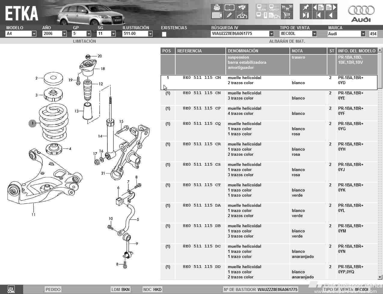

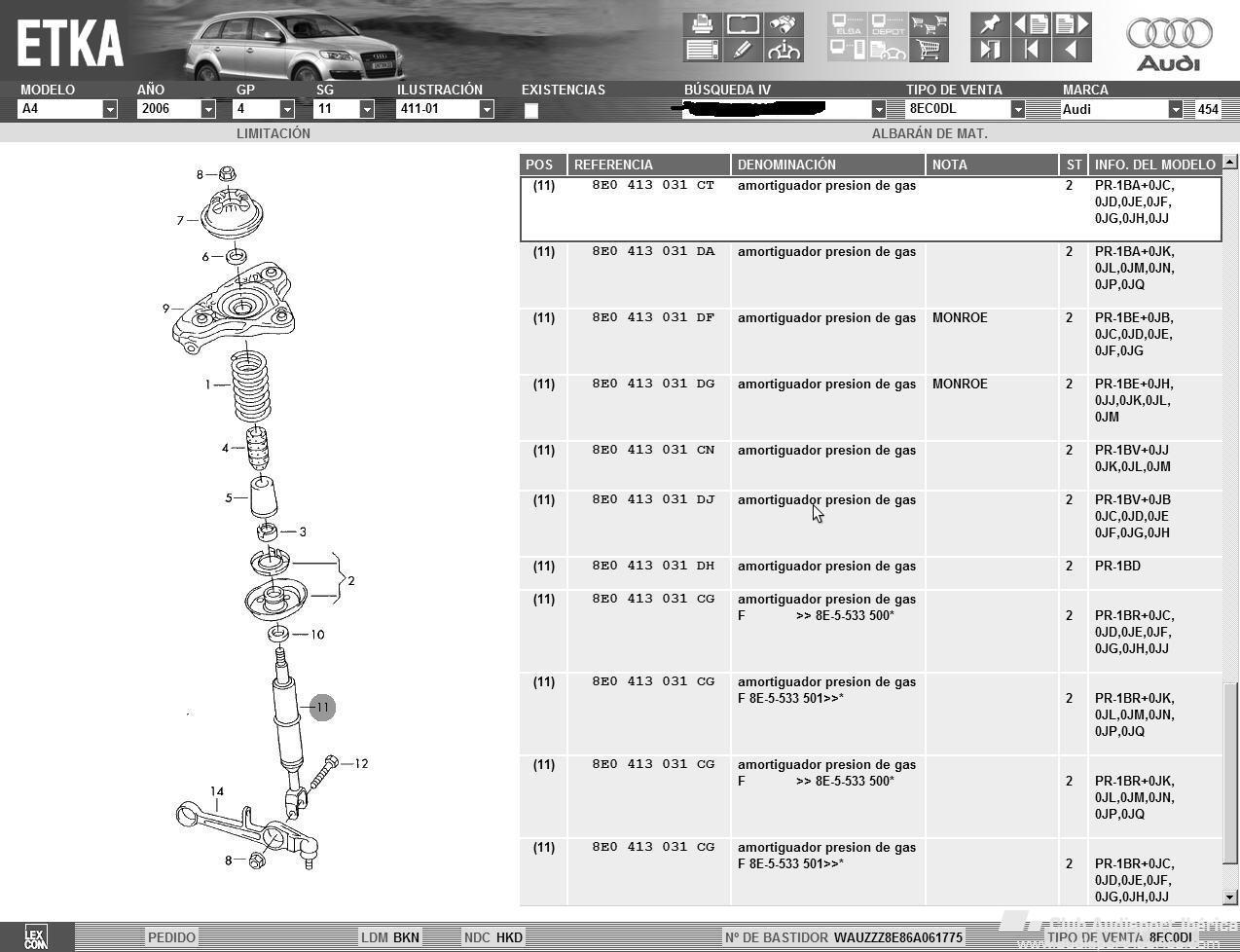

meatloaf Publicado 11 de Septiembre del 2011 Denunciar Publicado 11 de Septiembre del 2011 te pongo aquí los dos cuadros del etka, veo que hay varios para elegir salú ya me dirás si te sierve de algo Responder
meatloaf Publicado 11 de Septiembre del 2011 Denunciar Publicado 11 de Septiembre del 2011 y la trasera Responder

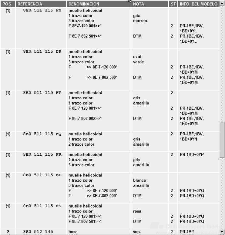

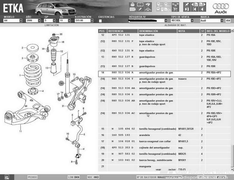

AudiRace Publicado 11 de Septiembre del 2011 Autor Denunciar Publicado 11 de Septiembre del 2011 Meatloaf te has portado macho!!! Pero me hace falta la referencia de los muelles... la que sale es de los amortiguadores...si me hicieses el favor de colgarlo... Me resolverias el problem a mi y a futuros foreros... Un saludo y gracias! Responder

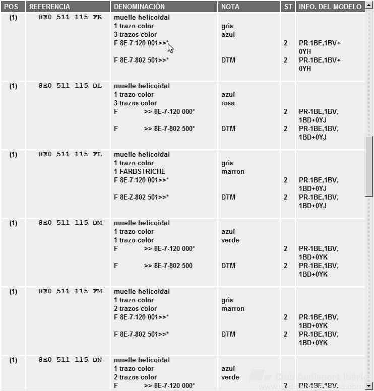

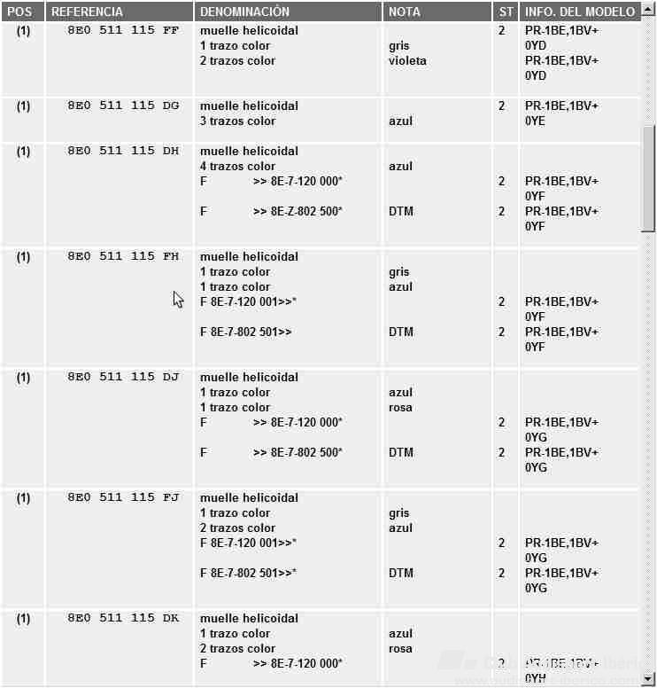

meatloaf Publicado 11 de Septiembre del 2011 Denunciar Publicado 11 de Septiembre del 2011 aquí también hay para elegir, joer!! no sabía que hubiese tantos tipos, sabes si hay muchas direfencias entre uno y otro? por que hay muchos... te lo pongo en varias capturas que me cabían salú y para eso estamos Responder
meatloaf Publicado 11 de Septiembre del 2011 Denunciar Publicado 11 de Septiembre del 2011 y la última Responder
