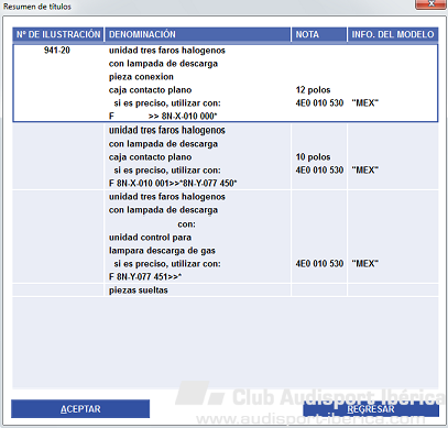

FreeK Publicado 13 de Septiembre del 2011 Autor Denunciar Publicado 13 de Septiembre del 2011 Muchas gracias a todos; ya me pondre manos a la obra a hacerle fotos como un campeon para hacer un reportaje decente.Eso si, lo de estar reduciendo las fotos y q qden ma o menos bien para q entren mas de una en el post es un coñazo jejeje. Seguia estando interesado en si me podriais indicar el modelo de las bombillas de xenon de serie y sino es muy complejo cambiarlas (q parece q no) y si hace falta desconectar la bateria o algo para su desmontaje y montaje (x lo del simbolo de alto voltaje mas q nada) Gracias y un saludeTTe. Responder
BBTuner Publicado 13 de Septiembre del 2011 Denunciar Publicado 13 de Septiembre del 2011 Pues la verdad que yo si que desconectaria la bateria para cambiarla. Acabo de mirar en el ETKA y no salen de cuanto es las bombillas, aun asi, te podria dar un precio aproximado de unos 145€ aunque seguramente sera mas. En la descripcion solo pone que son de 12V y 35W. Todavia no he mirado nada sobre el tema pero aparece tambien una especie de distincio entre 12 polos y 10 polos que imagino que sera algun conector pero no se cual. Te subo lo que pone, lo he intentado reducir pero se ve muy mal, asique lo siento en el alma por el poster. Si quieres alguna otra cosa, pide Un saludo P.D. Al final he tenido que reducir Responder
FreeK Publicado 13 de Septiembre del 2011 Autor Denunciar Publicado 13 de Septiembre del 2011 Gracias BBTuner,pero segun veo ahi pone alogenos,yo lo q quiero es de xenon, algo he leido de que son D2S pero no lo he visto asi claramente,sino que era un forista q tenia un S3 y decia que seguramente fuesen la misma que los del TT, por eso queria cerciorarme al 100% ya que he visto una pagina q si son esas lamparas son baratas. Dejo el link de dicha pagina x si kereis echarle un vistazo. http://www.soloxenon.es/epages/soloxenon_es.sf/es_ES/?ObjectPath=/Shops/soloxenon_es/Categories/BOMBILLAS_XENON_ORIGINALES Gracias y un saludeTTe Responder
BBTuner Publicado 14 de Septiembre del 2011 Denunciar Publicado 14 de Septiembre del 2011 Esos son los Xenon, si te fijas pone lo de "lampada de descarga". Es porque para encenderlas, al contrario que una bombilla original, necesitan una descarga, "chute" de tension elevada. Creo que los nuestros solo llevan las D2S, aun asi, esta tarde noche vuelvo a comprobarlo en el programa, que lo ponia. La mayor duda que tengo es el numero ese de polos que aparece. Haber si viene alguien que nos ilustre un poco, que ya me ha quedado la duda. Un saludo Responder
