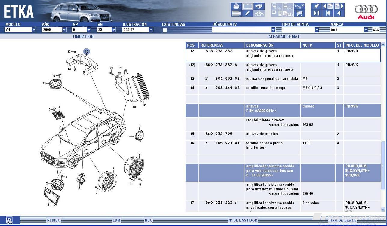

Queria preguntar si alguien ha instalado el subwoofer que va instalado en el hueco de la rueda de repuesto a posteriori.
Tengo la Concert con sistema de audio basico y, si se puede poner este sub con un amplificador en el hueco izquierdo del maletero creo que mejoraría bastante el sonido.
Tiene la concert normal una salida para el subwoofer?
La referencia del sub es la marcada con el numero 12 - 8T8 035 382
La referencia del amplificador es el numero 17 - 8R0 035 223 F
Como lo veis?

Tiene la concert normal una salida para el subwoofer? NO

A mi no me suele gustar dar consejos sobre algo que no conozco bien del todo y menos aún que no he probado por mí mismo, pero si puedo comentar lo que yo haría o por lo menos intentaría hacer si el coche fuera mío.
Si no se tiene amplificador de fábrica, luego entonces la conexión hacia los altavoces parte directamente de la radio y luego entonces también carecemos de salida de audio de bajo nivel para un amplificador típico. Me plantearía el utilizar por ejemplo un amplificador de tres canales que admitiese entrada de audio de alto nivel o bien plantearse la posibilidad de utilizar un convertidor de alto a bajo nivel. He visto alguno pero no los he utilizado nunca.
Dos canales para los altavoces traseros o delanteros según preferencias y el tercer canal para el subwoofer.
Dependiendo de donde se pueda o se quiera instalar el subwoofer, también existen subwoofers autoamplificados. La misma marca de la que se ha puesto el link, Pioneer, tiene subwoofers activos para la instalación en la rueda de repuesto por ejemplo. En principio la bandeja trasera sería un buen lugar donde instalarlo, porque nos ahorraríamos espacio en el maletero aunque quizás sería conveniente adaptarlo.
A partir de aquí, pues depende de lo que quiera uno gastarse y/o adaptar el interior del coche para instalar los altavoces que queramos, del tipo que queramos y con los amplificadores que queramos. También según lo que instalemos, nos obligaría a instalar o mejorar el cableado existente. Sobre todo el de alimentación.
No me ha hecho falta averiguar ciertas cosas sobre el asunto porque ya elegí el sistema de sonido que quería, pero por ejemplo según el manual y en mi coche, la teórica salida de altavoz de la radio, digamos que de alto nivel, va conectada a la entrada de señal del amplificador. Con esto quiero decir, que según parece, los amplificadores de fábrica utilizan como entrada la señal de salida de altavoces de la radio.
Podría ser una explicación, del porque por ejemplo se escucha tan poco ruido de fondo y la señal de audio está cableada sin apantallar en los sistemas CAN. En los MOST se supone que el audio se trasmite mediante fibra óptica.
Edito para comentar, que probe la hipotetica salida de audio de la Concert y allí no encontré nada.

Gracias Cuasar :notworthy: por tu respuesta. Has comentado la posibilidad que estoy pensando... Un sub autoamplificado con una instalacion sencilla.

Ese subwoofer es bastante más modesto en calidad que otras opciones más caras y complejas de instalar, pero en tú caso dado el sistema de sonido de fábrica que tienes, puede ser suficiente dependiendo de lo exigente que seas con el tema. Yo no lo he escuchado.
Es realmente barato, lo he llegado a ver por 88 euros y algunos de ese tipo están diseñados para poder instalarse debajo de los asientos. El propio amplificador debería hacer de caja de resonancia.
Por lo que parece, admite señales en su entrada de bajo y alto nivel que es bastante práctico.
Aunque supongo que tú ya sabrás como hacerlo y además se supone que vendrá con su propio manual de instalación, yo lo instalaría de la siguiente manera por si alguien más se anima a hacerlo. Lo diré de forma esquemática para no escribir más de la cuenta y lo dire de forma global. Este aparato no tiene mucha complicación en su instalación, pero hare un comentario en general para otras instalaciónes que puedes ser más complejas.
