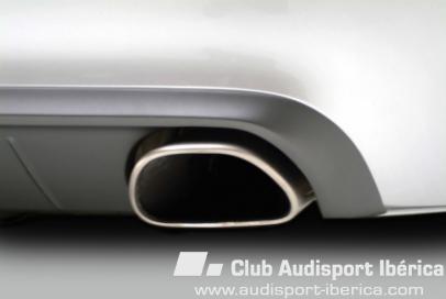

Hola compis, vengo del subforo A6 y tengo en mente cambiar colas originales por unas como las de la foto o parecidas.
Leyendo, leyendo por lo visto hay varias opciones:
- kit Caractere para A6 Avant, sale la broma por unos 800€ (faldón + colas pq no se venden por separado)

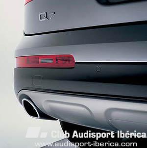

- colas Q7 originales, unos 350€ que no se encuentran de segundamano en ebay
- colas Cayenne, que se deben encontrar más fácil de ebay por unos 150€
Sobre la primera opción no hay duda de medidas porque es específico para el modelo pero las otras dos no se si valdrán. Los huecos de los escapes (dobles) tienen unos 120 mm de ancho y unos 70 mm de alto.
¿Podría confirmarme alguien que las tenga que podrían valer?
Muchas gracias!!!

Gracias Kolari, lo leí después. Además un forero de Q7 me contestó muy rápido con las medidas y si hay disponibles 7 cm de alto en el difusor trasero, las colas tienen como 11 cm así que chungo pastel.
Sigo buscando otra opción aunque ya casi me he decidido, ya lo verás en subforo A6 C6... en breve espero.

Yo quise poner las colas de "Caractere" pero...supone un dineral, al final compre el espoiler s-line (con tapa de remolque imprimado para pintarlo en mi color de carrocería) y colas del modelo restyling: rectas con fundas de audi. Ahora el kit Caractere tanto para a6 como para Q7 es muy exclusivo.
Saludos.
