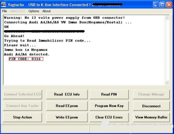

Izan. Publicado 11 de Septiembre del 2011 Autor Denunciar Publicado 11 de Septiembre del 2011 vale, saco el login del cuadro con el tacho, pero no me da la opción de cambiar los Km ¬¬ ¿o es que despues de sacar el codigo de login hay que seleccionar otra pestaña y ya modificar? y el vag k+ commander no me saca el login, ni me da la opcion de ponerlo, ¿no hay ninguna opción de colocar el login obtenido por tacho en el k+ y modificar km? un saludo! Responder
wizard1000 Publicado 11 de Septiembre del 2011 Denunciar Publicado 11 de Septiembre del 2011 el login no hace falta para modificar los kilometros abres el k commander selecionas k line, le das a instruments el boton k esta en opciones especiales, te abre una nueva ventana.... hasta esta no? vale pues ahora selecionas audi a4 -1997 y pulsas read eeprom..... una vex hecho esto te saldra en la pantalla el binario.... y pone al lado una cassila para poner los nuevos kilometros hay pones lo k kieres y le pulsas change mileage.... y listo.. si no funciona es pk es cuadro lo hace marelli para esso en vex de vdo6686 pones marelli shadow 1 Responder
vsphere Publicado 11 de Septiembre del 2011 Denunciar Publicado 11 de Septiembre del 2011 Yo creo que con el VAGTACHO es cuestion de probar todas las opciones de cuadros que aparecen hasta que te de la opcion de "Change Mileage"a mi a veces me ha funcionado. S2 Responder
