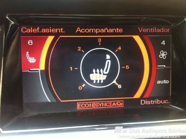

TERO Publicado 28 de Mayo del 2013 Denunciar Publicado 28 de Mayo del 2013 Y otra cosa muy importante..............lo calentito que voy ahora............ Lo llevo puesto a todas horas............. Y aguantas asi?? Yo antes tenia los asientos calefactados en el A4 Cabrio y a tope me quemaba el culo llteralmente!! Un acierto, yo llevo los normales en piel y este finde me dejaron un A4 con los S-Line y lo noté mucho, para mi son mucho mas comodos los S-Line... Ya lo noté cuando vendi el A4 que tambien llevaba los deportivos en piel. Responder
anuevo34 Publicado 28 de Mayo del 2013 Denunciar Publicado 28 de Mayo del 2013 Y otra cosa muy importante..............lo calentito que voy ahora............ Lo llevo puesto a todas horas............. Y aguantas asi?? Yo antes tenia los asientos calefactados en el A4 Cabrio y a tope me quemaba el culo. Si hace frío empiezo al nivel 6 y luego paso a 4!!!!!! Y perfecto!!! Responder
