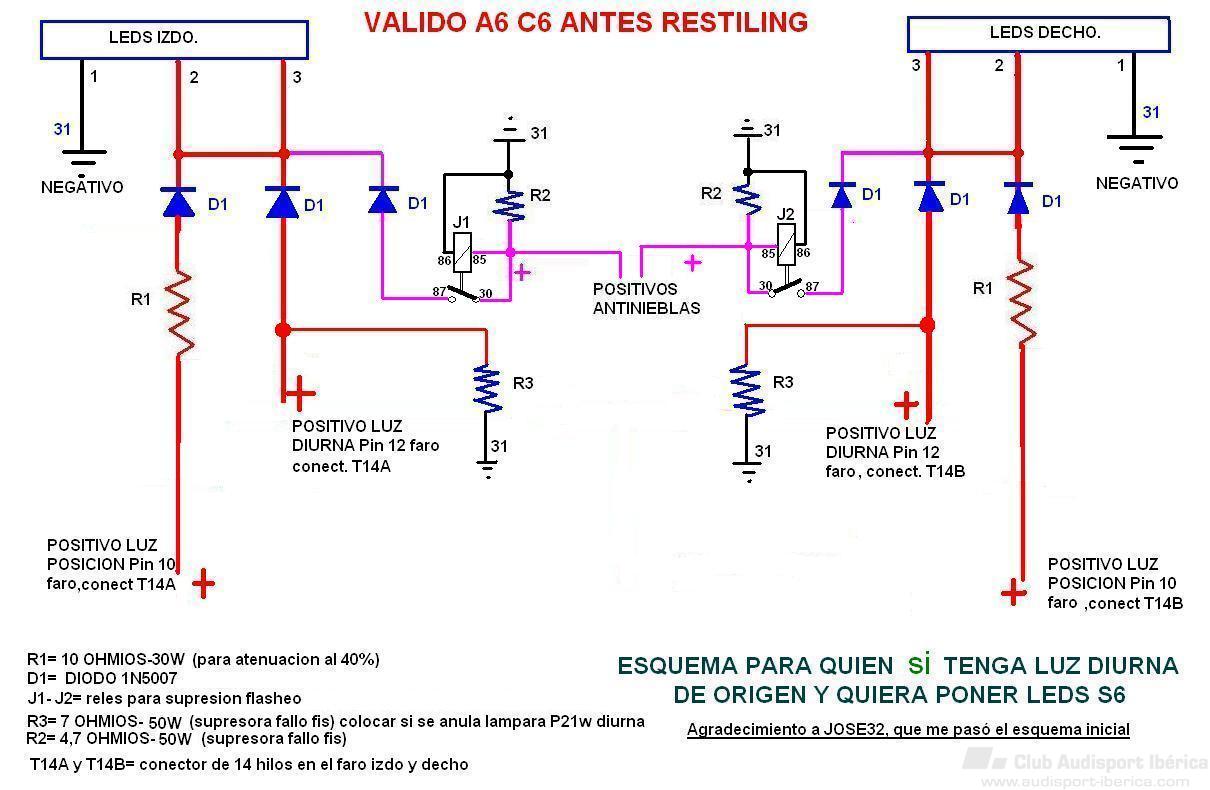

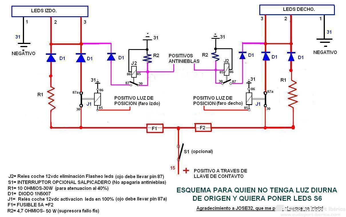

anuevo34 Publicado 12 de Septiembre del 2011 Denunciar Publicado 12 de Septiembre del 2011 Busca en la sección de bricos.......creo que había un esquema para la instalación con las funciones oem......Tambien hay algo de la caja controladora...... Bricos Como es algo que ya está hecho y funcionando, te aconsejo que lo dejes lo mas OEM posible, así no tendrás ningún problema..... Lo de llevar los antinieblas es una chapuza, y se ha hecho así para evitar el fallo de FIS...... Busca el esquema de Txispis y llévalo al taller para que te lo monten, veras que cambio....... Responder

txispis Publicado 12 de Septiembre del 2011 Denunciar Publicado 12 de Septiembre del 2011 y este otro Responder
west Publicado 12 de Septiembre del 2011 Denunciar Publicado 12 de Septiembre del 2011 Leche, compañero ni se te ocurra ir más con los leds al 100% de noche. Es muy peligroso..... para los demás. En su día, dycal estuvo igual que tú unos días y fue la leche. Echa un vistazo a los esquemas de Txispis a ver si te pueden apañar algo. De todas maneras leche con el que hizo la instalación esa. Lo de dejar dentro los antinieblas conectados es de juzgado de guardia. No sé a qué centralita te refieres pero te cuento que cuando yo los puse en el kit me venía una centralita de esas que al final no sirvió para nada. Nos volvimos locos y la miraron varios electricistas y nada, incluso se la mandé a dycal a Oviedo y el resultado fue que no servía para nada. Espero que no sea la misma. Recuerdo que era una caja cuadrada, un poco mayor que un paquete de tabaco con una pegatina roja en la tapa y un huevo de cables que salían de ella. En mi caso a mí me hicieron la instalación en un taller especializado y usaron resistencias para el fallo en FIS y para la atenuación algo así como un transformador variable. No piloto demasiado de eléctrónico, en los esquemas de Txispis el tema está más adelantado. Te cuento todo esto para que no pierdas más tiempo y dinero en intentar hacerlo con esa centralita. Por lo que entendí en su día, solo sirve como complemento a otra que debe llevar el coche y que en nuestro caso no tenemos. http://www.audisport-iberica.com/foro/index.php?/topic/194342-instalacion-delantera-s6/page__hl__delantera Un saludo y espero que lo soluciones. Responder
JF.RS3 Publicado 12 de Septiembre del 2011 Autor Denunciar Publicado 12 de Septiembre del 2011 Gracias a todos. Mañana mismo estoy en el taller para que me los monten. Entiendo que el esquema que me has enviado es para instalarlos directamente a la diurna original en el interior del faro, por lo que no necesito la centralita. Gracias de nuevo por el brico y ya os contare que tal me ha ido. Un saludo a todos.... Responder

JF.RS3 Publicado 15 de Septiembre del 2011 Autor Denunciar Publicado 15 de Septiembre del 2011 Otra pregunta chicos..... Con los mapas de instalacion que me habeis dado, los leds siguen funcionando, ademas de en el dia, por la noche??? Lo digo porque como van conectados a la diurna del faro, esta de noche se apaga. Un saludo. Responder
txispis Publicado 15 de Septiembre del 2011 Denunciar Publicado 15 de Septiembre del 2011 Otra pregunta chicos..... Con los mapas de instalacion que me habeis dado, los leds siguen funcionando, ademas de en el dia, por la noche??? Lo digo porque como van conectados a la diurna del faro, esta de noche se apaga. Un saludo. Hola: De dia 100% De noche 40% Antiniebla 100% Estan conectadas las 3, no se si te fias mucho un saludo Responder
JF.RS3 Publicado 15 de Septiembre del 2011 Autor Denunciar Publicado 15 de Septiembre del 2011 No es por confianza, no tengo duda de vosotros, pero como voy a anular los antinieblas con las resistencias y los leds van conectados a la diurna del faro pues por eso. Ten en cuenta que segun los mapas voy hacerlo sin la cajita magica, tal y como marca en el mapa. Bueno cuando lo haga, que sera el lunes, ya os comento, un saludo. Responder
raspingu Publicado 15 de Septiembre del 2011 Denunciar Publicado 15 de Septiembre del 2011 Yo lOs llevo puestos segun el esquema de txispis, y funcionan de la siguiente manera: - De dia al 100%. Ademas se Pueden aPagar desde el MMI. - de noche atenúan. El % depende d las resistencias q le metas. No se pueden apagar desde el MMI. - antiniebla 100% 2 cosas : - que te inutilicen tus luces de posicion. De noche los leds atenuados hacen de luz de posicion. Y no podemos llevar 4. A mi no me lo hicieron y tengo q hacerlo para la itv. - a mi me siguen dando flashes en atenuado, aun con el 2do esquema q en teoria eliminaba los flases. Un saludo Responder
txispis Publicado 15 de Septiembre del 2011 Denunciar Publicado 15 de Septiembre del 2011 Yo lOs llevo puestos segun el esquema de txispis, y funcionan de la siguiente manera: - De dia al 100%. Ademas se Pueden aPagar desde el MMI. - de noche atenúan. El % depende d las resistencias q le metas. No se pueden apagar desde el MMI. - antiniebla 100% 2 cosas : - que te inutilicen tus luces de posicion. De noche los leds atenuados hacen de luz de posicion. Y no podemos llevar 4. A mi no me lo hicieron y tengo q hacerlo para la itv. - a mi me siguen dando flashes en atenuado, aun con el 2do esquema q en teoria eliminaba los flases. Un saludo Eso necesitaba saber yo... Es que entonces hay que poner un rele mas en la posición de día para eliminar el flash... Es que comentaron que venía por los antinieblas... Recordar que yo estos esquemas lo he hecho de oido por que yo no he realizado la reforma en mi coche. Por eso os pedia que me dierais los resultados. Voy a ver si lo modifico a la version 3.0 Responder
txispis Publicado 15 de Septiembre del 2011 Denunciar Publicado 15 de Septiembre del 2011 Aqui esta la 3.0, no olvideis decirme si fue bien: saludos Responder
