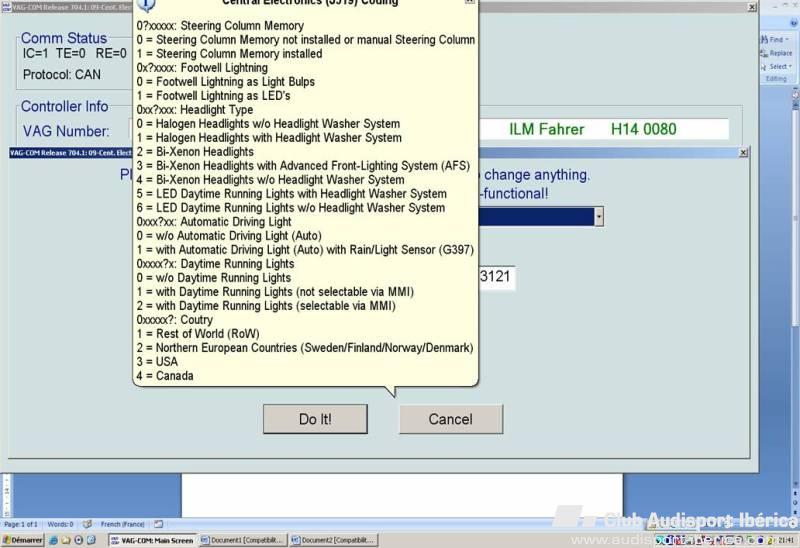

txispis Publicado 16 de Septiembre del 2011 Denunciar Publicado 16 de Septiembre del 2011 (editado) no porque los parpadeos se producen por el sistema de control de lámpara fundida. Y lo mismo puede venir por los antinieblas que por las diurnas cuando están los leds atenuados. saludos Lo decia mas que nada por que me llamaba la antecion que no parpadeen cuando van al 100%. solamente lo hace en atenuado.... lo ideal sería poder anular el sistema de control de lampara fundida con el vagcom........<_< Al 100% no van a flashear, porque ya están encendidos. El tema es que ese sistema está pensado para las incandescentes. Estas tienen una velocidad de respuesta mucho menor que las led y por esto no ves flashear ninguna incandescente, porque el impulso es tan pequeño que no da tiempo a verlo. Pero sin embargo ya sabeis que los leds responden de inmediato y por esto flashean cada x tiempo, cuando la centralita manda los impulsos de control de lámpara fundida. Sin embargo en la 3ª lud de freno que es led, si te da fallo te lo hace al presionar el freno, no tiene control de lámpara fundida mientras está apagada como las otras. No se si me he explicado. Si con el vag com hay posibilidad de decirle al módulo de luces que la posición o diurna es led, no deberían de flashear. Por ejemplo yo tuve que cambiar la centralita de debajo del volante, la que controla los faros, para poner los faros rs6 y ahí le digo que son led y no flashea. Por esto pienso que la centralita debe de ser compatible. Creo que a partir de 2008 ya traian esa centralita que era 4F0910279K o superior Saludos Editado 16 de Septiembre del 2011 por txispis Responder
txispis Publicado 16 de Septiembre del 2011 Denunciar Publicado 16 de Septiembre del 2011 (editado) como veis el 4º digito empenzando por la derecha deja decir si es led la diurna poniendo un 5. Si vuestra centralita admite ese codigo, no habrá flasheo en diurnas... Seguramente recableando haste se conseguiria la atenuación, al igual que hice con los faros de rs6. Pero eso ya es otra historia... Pero si habrá flasheo en antinieblas, ya sabeis que aqui le damos la labor de antinieblas a los leds, pero de fábrica el antiniebla esta en el faro, donde normalmente tenemos la diurna incandescente. Estas son las centralitas, la moderna y la vieja. Si os fijais la fecha de la moderna es del 2007, asi que igual los del 2007 la llevais... mirarlo con el vag com. Un saludo Editado 16 de Septiembre del 2011 por txispis Responder
