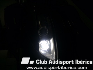

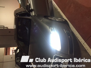

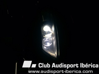

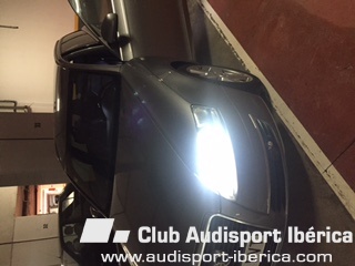

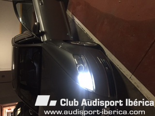

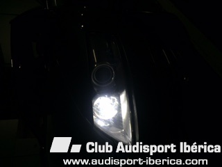

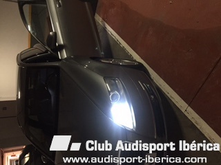

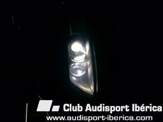

Hola a todos!!
Puse ayer las p21w led con canbus, y la verdad es que en Fis muy bien sin dar error.
Ahora bien en luz diurna se encendían correctamente aunque hacían pequeñas alteraciones de intensidad, cuando entraban a funcionar las xenon, se apagaban correctamente y quedaban las de posición y los xenon en marcha; en esta situación flasheaban cada minuto y medio más o menos.
Con este problema encima, he probado la solución del vagcom de poner el cuarto dígito un 5 en vez del 2 original que llevaba.
Hecho esto la cosa queda así:
DLR funcionan perfecto sin cambios de intensidad. Ahora bien al poner las xenon las DLR no se apagan y no enciende las de posición.
Es decir utiliza las DLR como posición como en un foco de los de tira de LED.
Queda muy bien aunque estoy convencido que para la itv no podré ir así y tendré que volver a codificar el 2 en vez del 5.
Perdonad si es mucha chapa.
Salu2

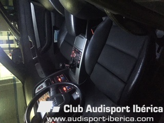

Solo DLR, DLR + xenon e interior con Luz led
Perdonad la calidad de las fotos, pero eran con el
Movil y en el garaje.
Salu2
